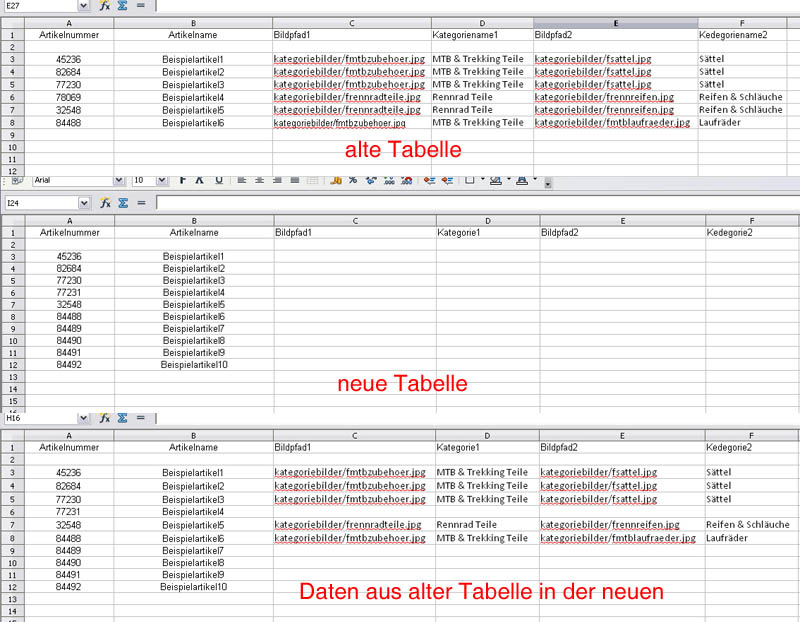

Ich habe eine Frage zum Abgleichen von zwei Tabellen/Datein.
Ich habe zwei Tabellen mit Artikeldaten, eine "alte" mit einem Umfang von ca. 1050 Datensätzen und eine "neue" mit ca. 2550 Datensätzen. In der neuen sind sowohl alte als auch neue Datensätze enthalten. Zum Teil sind auch alte Datensätze in der neuen Tabelle nicht mehr vorhanden.
Nun aber zu meinem Problem, ich möchte aus der alten Tabelle Datensatzteile in die neue Tabelle überführen. Es soll also geprüft werden ob Artikelnummer X in der neuen Tabelle vorhanden ist und wenn das der Fall ist sollen automatisch die fehlenden Spalteninhalte ergänzt werden.
Um das einfacher zu erklären habe ich mal ein vereinfachtes Beispiel erstellt -->
hc_009 Kopie.jpg (109.04 KiB) 5695 mal betrachtet
Ich hoffe ich habe mich einigermaßen verständlich ausgedrückt :? und hoffe das mir da jemand helfen kann.
Grüße Sven

am besten fügst erst mal in die 'neue' Datei die alte ein (→einfügen→Tabelle...[x]aus Datei...)
Dann für C3 in der 'Neuen':
=WENN(ZÄHLENWENN(alte_tab.$A$3:$F$1100; A3 ); SVERWEIS(A3;alte_tab.$A$3:$F$1100;3;0);"")
und nach unten ziehen.
Für Spalte D, E und F änderst du die 3 entsprechend ab.
Karo

Habe das jetzt mal in meiner Tabelle probiert, bis zur "6" funktioniert das, ab "7" kommt "Err:502".
Kann es sein das es daran liegt das ich in der neuen Tabelle einige Spalten ausgeblendet habe???

Wenn dein SVERWEIS-bereich nicht nur bis Spalte F reicht, musst du den Bereich entsprechend ändern:
=WENN(ZÄHLENWENN(alte_tab.$A$3:$A$1100; A3 ); SVERWEIS(A3;alte_tab.$A$3:$F$1100;7 ;0);"")
Es gibt auch eine OOo-hilfe die man mit dem Stichwort 'SVERWEIS" befragen kann.
Karo

Sorry, habe es gerde durch probiren selber heraus gefunden :roll:
Noch mal Danke für die Hilfe.
