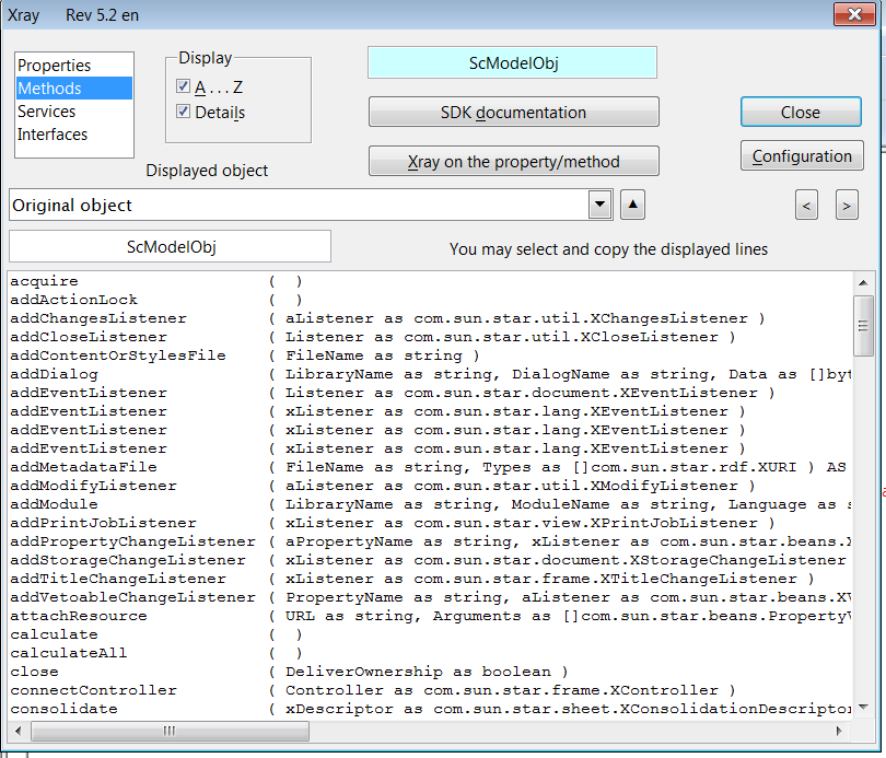

Methode 2 ist ganz anders:
oControl.addXxxxListener(oListener)
Welche Listener man mit dieser Methode ein Object zuweisen kann sieht man am einfachsten,
indem man das gewünschte Object mit Xray oder MRI Untersucht.
ein Xray Beispiel siehe Anhang.
ob ein solcher Listener vom "XEventListener" abstammt und somit die Methode "disposing" benötigt, sieht man z.B. in der API
Welche Methoden er unterstützt, sieht man ebenfalls in der API
die dort aufgeführten Methoden müssen neben der Methode "disposing" implementiert werden.
Zusätzlich muss der Listener als Globale Variable deklariert werden, damit er auch wieder entfernt werden kann.( Ein sehr ausführliches Beispiel)
Listener, die mit dieser Methode2 einem Object zugewiesen wurden, werden beim schließen des Dokuments automatisch entfernt,
und müssen nach jedem Neustart aufs neue zugewiesen werden.
Gruß Frieder
P.S.
Hier noch ein Screenshot der Methoden von "ThisComponent".
Wenn man bei Xray auf Details klickt, bekommt man auch gleich die richtigen Namen der Listener.
addPropertyChangeListener ( aPropertyName as string, xListener as com.sun.star.beans.XPropertyChangeListener )
addPrintJobListener       ( xListener as com.sun.star.view.XPrintJobListener )                                         com.sun.star.view.XPrintJobBroadcaster
addPropertyChangeListener ( aPropertyName as string, xListener as com.sun.star.beans.XPropertyChangeListener )         com.sun.star.beans.XPropertySet
addStorageChangeListener  ( xListener as com.sun.star.document.XStorageChangeListener )

Frieder D. hat geschrieben:Und ich weis immer noch nicht, ob du mit Writer, oder mit Calc arbeitest.(in Writer geht es nicht)
Calc :)
hier eine Übersicht der Properties des mit deinem Code erstellten Shape, nachdem es der Drawpage hinzugefügt wurde:
Anchor                    object                           pseudo-prop, read-only
Bitmap                    object                           read-only
BoundRect                 struct                           read-only
CharAutoKerning           boolean                    True
CharColor                 long                         -1
CharContoured             boolean                   False
CharCrossedOut            boolean                   False
CharEmphasis              integer                       0
CharEscapement            integer                       0
CharEscapementHeight      byte                        100
CharFontCharSet           integer                      12
CharFontCharSetAsian      integer                      12
CharFontCharSetComplex    integer                      12
CharFontFamily            integer                       3
CharFontFamilyAsian       integer                       6
CharFontFamilyComplex     integer                       6
CharFontName              string       "Liberation Serif"
CharFontNameAsian         string        "DejaVu LGC Sans"
CharFontNameComplex       string        "DejaVu LGC Sans"
CharFontPitch             integer                       2
CharFontPitchAsian        integer                       2
CharFontPitchComplex      integer                       2
CharFontStyleName         string                       ""
CharFontStyleNameAsian    string                       ""
CharFontStyleNameComplex  string                       ""
CharHeight                single                       12
CharHeightAsian           single                       24
CharHeightComplex         single                       24
CharKerning               integer                       0
CharLocale                struct
CharLocaleAsian           struct
CharLocaleComplex         struct
CharPosture               integer                       0
CharPostureAsian          integer                       0
CharPostureComplex        integer                       0
CharRelief                integer                       0
CharScaleWidth            integer                     100
CharShadowed              boolean                   False
CharStrikeout             integer                       0
CharUnderline             integer                       0
CharUnderlineColor        long                         -1
CharUnderlineHasColor     boolean                   False
CharWeight                single                      100
CharWeightAsian           single                      100
CharWeightComplex         single                      100
CharWordMode              boolean                   False
CornerRadius              long                          0
CustomShapeAdjustment     []long                  <empty>
Dbg_Methods               string                    <...>  basic prop, read-only
Dbg_Properties            string                    <...>  basic prop, read-only
Dbg_SupportedInterfaces   string                    <...>  basic prop, read-only
Description               string                       ""
ElementType               type                             pseudo-prop, read-only
End                       object                           pseudo-prop, read-only
FillBackground            boolean                   False
FillBitmap                object                   <null>
FillBitmapLogicalSize     boolean                    True
FillBitmapMode            integer                       0
FillBitmapName            string                       ""
FillBitmapOffsetX         long                          0
FillBitmapOffsetY         long                          0
FillBitmapPositionOffsetX long                          0
FillBitmapPositionOffsetY long                          0
FillBitmapRectanglePoint  integer                       4
FillBitmapSizeX           long                          0
FillBitmapSizeY           long                          0
FillBitmapStretch         boolean                    True
FillBitmapTile            boolean                    True
FillBitmapURL             string                    <...>
FillColor                 long                   10079487
FillColor2                long                   10079487
FillGradient              struct
FillGradientName          string                       ""
FillGradientStepCount     integer                       0
FillHatch                 struct
FillHatchName             string                       ""
FillStyle                 integer                       1
FillTransparence          integer                       0
FillTransparenceGradient  struct
FillTransparenceGradientName string                    ""
FontIndependentLineSpacing boolean                  False
FontWorkAdjust            long                          3
FontWorkDistance          long                          0
FontWorkForm              long                          0
FontWorkHideForm          boolean                   False
FontWorkMirror            boolean                   False
FontWorkOutline           boolean                   False
FontWorkShadow            long                          0
FontWorkShadowColor       long                   12632256
FontWorkShadowOffsetX     long                          0
FontWorkShadowOffsetY     long                          0
FontWorkShadowTransparence integer                      0
FontWorkStart             long                          0
FontWorkStyle             long                          4
FrameRect                 struct
GluePoints                object                           pseudo-prop, read-only
HoriOrientPosition        long                          0
ImageMap                  object
ImplementationId          []byte                           pseudo-prop, read-only
ImplementationName        string           "SvxShapeText"  pseudo-prop, read-only
IsFontwork                boolean                   False  read-only
LayerID                   integer                       0
LayerName                 string                  "vorne"
LineColor                 long                          0
LineDash                  struct
LineDashName              string                       ""
LineEnd                   struct                           may be void
LineEndCenter             boolean                   False
LineEndName               string                       ""
LineEndWidth              long                        200
LineJoint                 integer                       4
LineStart                 struct                           may be void
LineStartCenter           boolean                   False
LineStartName             string                       ""
LineStartWidth            long                        200
LineStyle                 integer                       1
LineTransparence          integer                       0
LineWidth                 long                          0
LinkDisplayBitmap         object                           read-only
LinkDisplayName           string                  "Test1"  read-only
MetaFile                  []byte                           read-only
MoveProtect               boolean                   False
Name                      string                  "Test1"  pseudo-prop
NumberingIsNumber         boolean                    True
NumberingRules            object
ParaAdjust                integer                       3
ParaBottomMargin          long                          0
ParaFirstLineIndent       long                          0
ParaIsCharacterDistance   boolean                    True
ParaIsForbiddenRules      boolean                    True
ParaIsHangingPunctuation  boolean                   False
ParaIsHyphenation         boolean                   False
ParaLastLineAdjust        integer                       0
ParaLeftMargin            long                          0
ParaLineSpacing           struct
ParaRightMargin           long                          0
ParaTabStops              []struct                <empty>
ParaTopMargin             long                          0
ParaUserDefinedAttributes object
Parent                    object                           pseudo-prop
Position                  struct                           pseudo-prop
Printable                 boolean                    True
PropertiesToDefault       []string                         pseudo-prop, write-only
PropertySetInfo           object                           pseudo-prop, read-only
PropertyToDefault         string                           pseudo-prop, write-only
RotateAngle               long                          0
Shadow                    boolean                   False
ShadowColor               long                          0
ShadowXDistance           long                        300
ShadowYDistance           long                        300
ShapeType                 string                    <...>  pseudo-prop, read-only
ShearAngle                long                          0
Size                      struct                           pseudo-prop
SizeProtect               boolean                   False
Start                     object                           pseudo-prop, read-only
String                    string                       ""  pseudo-prop
SupportedServiceNames     []string                         pseudo-prop, read-only
Text                      object                           pseudo-prop, read-only
TextAnimationAmount       integer                       0
TextAnimationCount        integer                       0
TextAnimationDelay        integer                       0
TextAnimationDirection    integer                       0
TextAnimationKind         integer                       0
TextAnimationStartInside  boolean                   False
TextAnimationStopInside   boolean                   False
TextAutoGrowHeight        boolean                    True
TextAutoGrowWidth         boolean                   False
TextContourFrame          boolean                   False
TextFitToSize             integer                       0
TextHorizontalAdjust      integer                       1
TextLeftDistance          long                          0
TextLowerDistance         long                          0
TextMaximumFrameHeight    long                          0
TextMaximumFrameWidth     long                          0
TextMinimumFrameHeight    long                          0
TextMinimumFrameWidth     long                          0
TextRightDistance         long                          0
TextUpperDistance         long                          0
TextVerticalAdjust        integer                       1
TextWordWrap              boolean                   False
TextWritingMode           integer                       0
Title                     string                       ""
Transformation            struct
Types                     []type                           pseudo-prop, read-only
UINamePlural              string               "Quadrate"  read-only
UINameSingular            string        "Quadrat 'Test1'"  read-only
VertOrientPosition        long                          0
WritingMode               integer                       4
ZOrder                    long                          1
