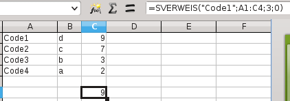

Du wirst es nicht schaffen, dass die Formel sich von =B3 auf =B5 ändert, nur weil der Zellinhalt nach dem Sortieren an einer anderen Stelle steht. Der Zellbezug =B3 ist auch nach dem Sortieren noch vorhanden. Es wurde weder eine Zeile eingefügt, noch eine Zeile gelöscht. Warum sollte sie sich also anpassen.
Die Frage: Wie löst Du Dein Problem. Setze vorne noch eine Spalte ran, in die Du einen eindeutigen Code schreibst. Nach diesem Code suchst Du über SVERWEIS.
Spalte A könntest Du dann ausblenden.
Siehe Foto.
