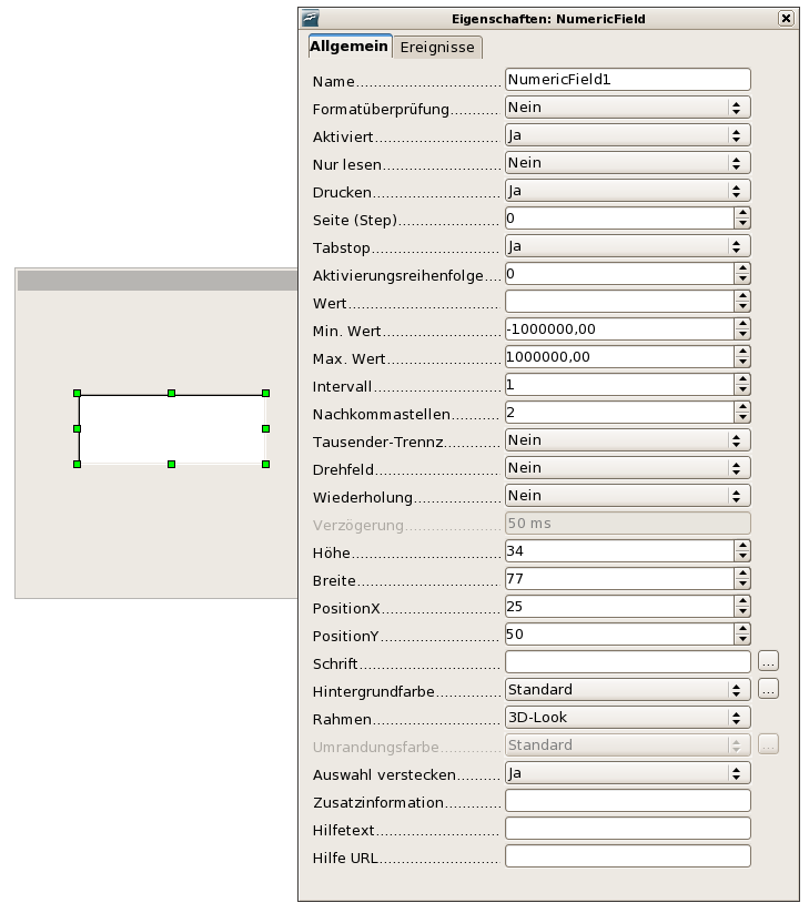

Was hast du denn für eine Openoffice/Libreoffice Version?
Also bei meiner (3.0.0) gibt es für Numeric Fields keine Möglichkeit eine Ausrichtung zu definieren.
Und wie sieht dein Code aus?
- Bildschirmfoto-12.png (67.13 KiB) 2238 mal betrachtet

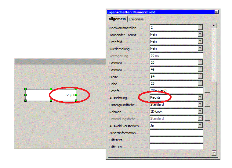

Re: Numericfield rechtsbündig
das schließt aus das Du evtl. nicht wüßtest wo man das einstellt, ich kann Dir somit nur bestätigen keinerlei Probleme mit der gewünschten 'rechts-Einstellung' zu haben, bei OOo 3.3.0, Windows 7 und Dialogen(!).hr.hartwig hat geschrieben:Hallo!
Guck mal in den Eigenschaften direkt unter Schrift.
Die Achte, bei den Formularen die Neunte von unten. Wenn ich richtig gezählt habe![]()
Aber bei den Formularen scheint es ja zu funzen...
Viele Grüße,
Hotti
- numeric_und_dialog.gif (69.01 KiB) 2244 mal betrachtet
Hallo Leute
@Stephan
Grau ist alle Theorie. Und von daher hast Du nur bedingt Recht.
In der IDE ist das ja kein Problem. Aber praktisch in einem Dialog angewendet funktioniert es eben nicht, da geht die Ausrichtung immer nach Links, und nicht wie voreingestellt nach Rechts.
@Hotti
Spaß bei Seite.
Ich versteh es auch nicht. Ob es ein Käfer ist, oder nicht, möcht ich momentan noch nicht bestätigen.
So rein theoretisch müsste es ja funktionieren, da im vergleich zu einem TextField dort die Ausrichtung funktioniert. Und man kann auch das TextField durch .Align = 2 per Code auf Rechts setzen. Nur das NumericField sträubt sich bis jetzt beharlich dagegen irgendeine Änderung anzunehmen, auch wenn ich sie im Code so setze wie beim TextField.
OOo-Versionen 3.2.1 & 3.3.0
Ich weiß noch nicht ob ich etwas übersehen habe, oder nicht, aber ich werd noch ein wenig experimentieren.
@Stephan
@Hotti
Woher soll ich das wissen, bin doch kein Hellseher.Welchen Trick habe ich übersehen?
Spaß bei Seite.
