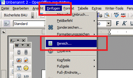

Meine Frage meint das ich Dir vorschlagen würde ein Dokument als Bereich in einem anderen Dokument zu verknüpfen und dass diese Funktion über Einfügen-Bereich (im OOo-Menü) verfügbar ist.
Und als Frage habe ich das formuliert weil ich eben nicht weiß ob es DEinen Anforderungen im Detail genügt und Du es somit ausprobieren müßtest.

Vielen Dank für den Screenshot. Ja, das hatte ich gefunden, aber nicht 'rausgefunden, wie man damit gewünschtes erreichen kann.

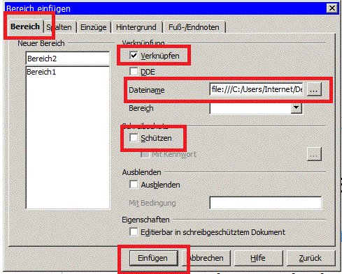

-öffne eine neues, leeres Dokument
-wähle Einfügen-Bereich
-aktiviere, im erscheinenden Dialog, das REgister "Bereich"
-aktiviere dort die OPtion "Verknüpfen" und wähle unter Dateiname die zu verknüfende DAtei
-entferne die Option "Schützen"
-klicke auf Schaltfläche Einfügen

Vielen Dank für die sehr gut erklärenden Screenshots, Stephan, hat funktioniert.

Einfügen-Bereich (im Menü vom Writer)
