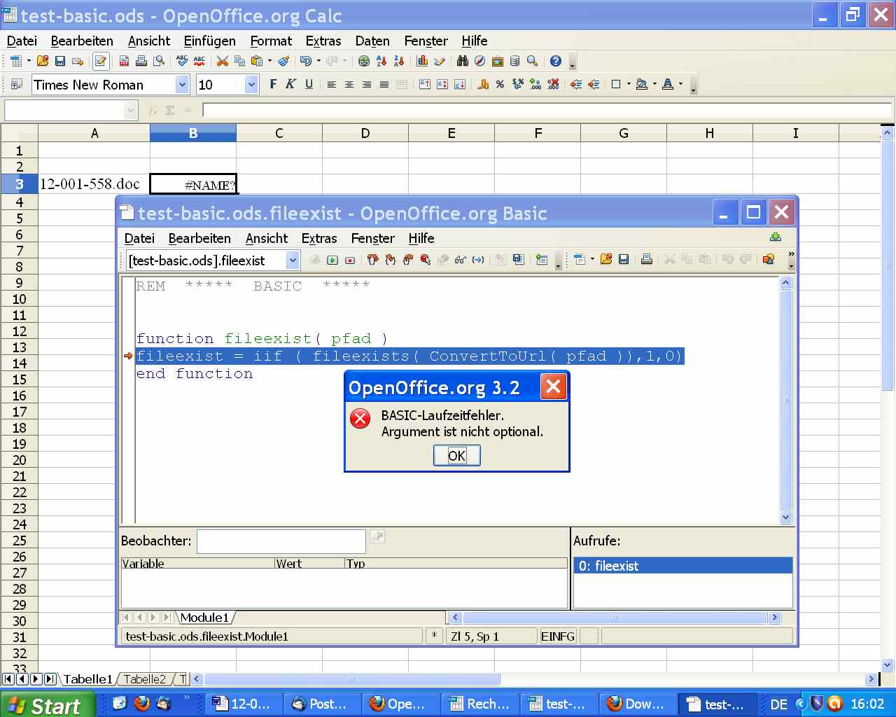

Hatte versehentlich in der Zelle "=fileexist..." verhundst! Jetzt steht statt "#Wert" "#Name" dort.
Finde aber den Fehler trotzdem nicht:
Wenn ich die Prozedurschritte durchgehe, kommt dieser Fehler:
Hat das was zu bedeuten?
Sg Martin
Re: Hyperlink überprüfen ob Datei vorhanden
Du startest die Funktion aus der Basicoberfläche dabei gibst du aber kein 'Pfad' -argument mit - deshalb der Fehler.

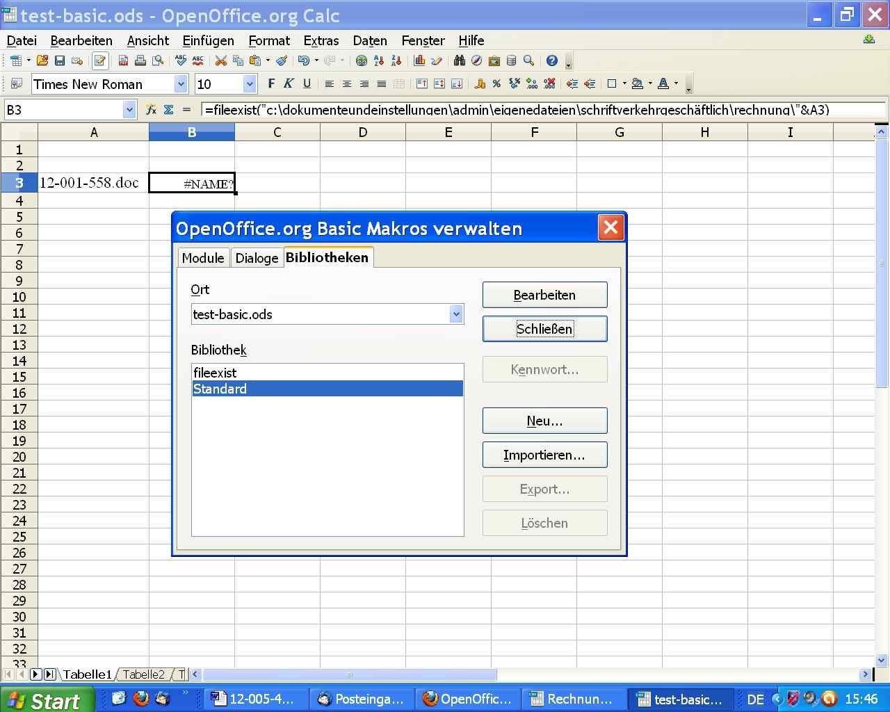

zum #NAME-fehler:
Genau den Fall hab ich doch in der letzten Antwort beschrieben!
Du hast offenbar eine neue Bibliothek 'fileexist' angelegt und die funktion in einem Modul in dieser Bibliothek gespeichert.
Die Funktion muss aber in ein Modul in der 'Standard'-bibliothek um aus Calc heraus erreichbar zu sein.
