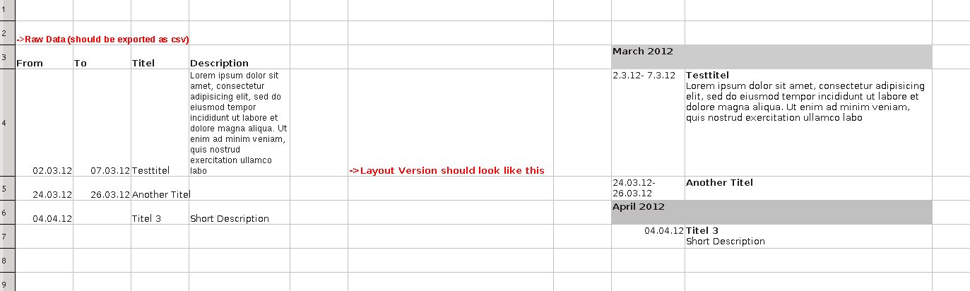

vielen Dank... gibt es irgendeine Möglichkeit, wie ich Rohdaten aus mehreren Zellen unterschiedlich formattiert in einer Zelle darstellen kann? Beispiel im angehängten Bild
- layoutproblem.jpeg (77.81 KiB) 1922 mal betrachtet

Du meinst von Hand jede Zelle formatieren? Das verlinkte Bild ist natürlich nur ein Beispiel mit wenig Daten. Ich möchte nicht jede Zelle einzeln formatieren. Sondern so, wie das sonst in Calc möglich ist, eine Zelle mit Referenzen definieren und dann nach unten ziehen.
Was ich damit nicht geschafft habe sind folgende zwei Dinge:
a) Termine durch Monatsnamen gliedern
b) innerhalb einer Zelle zwei verschiedene Formate zuweisen (sodass- siehe Beispiel- der Titel, der aus einer anderen Zelle kommt als die Beschreibung, fett erscheint
Re: Zeichenvorlagen
Mit Ausnahme der grau dargestellten "Monatsüberschriften" lässt sich das Layout einfachst als Serienbrief in Writer gestalten, die Rohdaten müssten dann in irgendeiner Form als Datenbank verfügbar gemacht werden.
Gruß Karo
Gruß Karo
