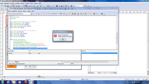

Ich muss doch noch mal stören, da ich den die Schaltfläche samt Makro in die ansonsten funktionierende odt-Datei eingefügt habe. Die Formularverknüpfung auf die Datenbank habe ich auch durchgeführt, bekomme aber bei Betätigung des Buttons eine Fehlermeldung.
Kannst du da noch mal helfen?
Fehlermeldung ist als Bild angehängt.

Re: bestimmte Felder per Makro (Schalter) leeren
die Filterbuttons kenne ich doch, und den Code auch.
Aber zu deinem Probem:
Wenn Du die Datenquelle so suchst:
dann sucht das Makro den Vater des Formulares, in einer Base Datei ist dies das Datenbankdokument (.odb), da klappt der Befehl.
Bei einer .odt Datei geht das so nicht.
Ich empfehle:
ersetze die Zeilen
durch z.B.
Viel Erfolg
oDatenquelle = ThisComponent.Parent.DataSourceBei einer .odt Datei geht das so nicht.
Ich empfehle:
ersetze die Zeilen
oVerbindung = oDatenquelle.GetConnection("","")Code: Alles auswählen
oform = Thiscomponent.drawpage.forms(0)
oVerbindung = oform.activeConnectionGruß R
