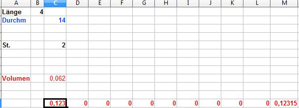

Obwohl calc der Experte im Rechnen ist,hab ich bei manchen Werten ein Problem.
Wie man sehen kann steht bei Volumen 0,062 dies bezieht sich auf ein 1 mal 14 ' er Volumen.
Direkt unter dieser 0,062 sollte folglich für 2 St. nicht die 0,123 sondern 0,124 stehen.
Habe bereits alle Einstellungen für Zellen formatieren ausprobiert,trotzdem zeigt es nie 0,124 an.
Bei anderen Durchmesser' n passt es exakt wie es der Taschenrechner ebenfalls anzeigt.
Es wäre wünschenswert wenn calc dies immer erledigen könnte.
Was mache ich falsch ?
Danke !

- tabelle.JPG (31.11 KiB) 825 mal betrachtet

... kann eigentlich nur ein Rundungsproblem sein,
runde die Einheiten (per Rundungsformel) auf 3 Stellen, dann kann nur 2xWert herauskommen,
mfG OttoZ

Vermutlich nichts.calclusche hat geschrieben:Was mache ich falsch ?
Calc rechnet ggf. mit mehr Dezimalstellen als angezeigt werden. So ergibt 2*0,0616=0,1232, angezeigt werden aber 0,062 und 0,123, wenn die Zellen zur Anzeige von drei Dezimalstellen eingerichtet sind.
Arbeite bei Bedarf mit der Funktion =RUNDEN(). Details siehe Programmhilfe (F1).

Hab es gefunden:
Extras---->Optionen---->OpenOffice.orgCalc ----->Berechnen
Den Haken bei " Genauigkeit wie angezeigt " setzen dann klappt es.

Re: calc addiert stellenweise nicht richtig
... ich bedanke mich, hab wieder etwas dazu gelernt!
Diese Lösung ist temporär, will man reproduzierbare Ergebnisse, so sind Rundungsformeln nach m.E. erforderlich.
