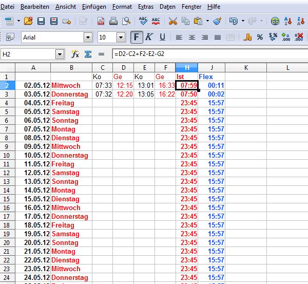

Ich habe mir gerade eine Tabelle eingerichtet um meine Arbeitszeit kontrollieren zu können,stehe also mal wieder vor einen kleinen Problem. :)
Spalte H ist die erbrachte Zeit ,Soll wurde ausgeblendet,da immer die Gleiche.
Spalte J zeigt die Überstunden an.
Muß es sein das man in den folgenden Zellen (wo noch keine Arbeitszeit steht) Spalte H u. J immer ausgefüllt sind ?
Nun die eigentliche Frage:
Wie sagt man calc es möchte mir bitte in Spalte K z.B. j2+j3 addieren (11+2) ?
Mit =Summe macht es dies nicht,dabei stört wohl der Inhalt aus H und J welchen man ab Zeile 4 sehen kann.
Mir reicht es die vergangene Woche immer zu markieren um die Gesamtstunden zu sehen.
Danke !

zunächst in H und J die Abfrage einbauen, ob links Zeiten eingetragen sind, wenn nicht als Ergebnis ""
in H2: =wenn(anzahl($C2:$f2)<2;""; hier deine Summenformel )
... diese Formel durch ziehen in die Spalte H herunterkopieren
in J2 entsprechend =wenn(anzahl($C2:$f2)<2;""; hier deine Summenformel )
... herunterkopieren
_________________________
die Addition geht doch einfach = summe (j$2:J2) in K2, dem Ergebnis muß man das richtige Datumsformat geben, dann herunterkopieren(ziehen)
auch hier die Abfrage wie ober verschalten, damit nur Werte an Arbeitstagen eingetragen werden,
mfG OttoZ

statt des Bildschirmfotos würde ich die Datei hochladen, die Hilfe wird dadurch u.U. einfacher
Spalte B wäre vermeidbar, wenn Du Spalte A das gewünschte Datumsformat zuweist, z.B.: NNNNT. MMMM JJJJ

Danke es funktioniert !
