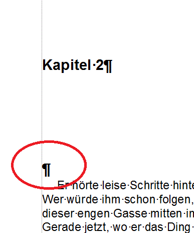

Guten Tag,
hier also nun doch eine Datei, in welcher das Problem auftaucht:
Auf den ersten Seiten ist in der rechten Kopfzeile der Feldbefehl Kapitelname ausgeführt.
Interessant wird es auf Seite 5. Hier funktioniert das ganze nicht mehr. Eigentliche sollte hier Kapitel 2 auftauchen.
Wende ich den Feldbefehl in der Kopfzeile Seite 5 an, erscheint hier nichts - aber auf Seite 3 taucht Einleitung dann doppelt auf (so ist es ja auch richtig, da der Feldbefehl doppelt in der Kopfzeile steht).
Weiß jemand Rat?

Re: Kapitelname in Kopfzeile -> Überschrift nicht erkannt ?
Äh, wieso? Im Feldbefehl wird immer das letzte relevante Kapitel wiedergegeben und exakt so geschieht es auch hier. Offensichtlich hast Du dafür jedoch einen völlig leeren Absatz eingefügt der nun als Kapitelname angezeigt wird:Eigentliche sollte hier Kapitel 2 auftauchen.
Schreibe dort Inhalt rein und er wird natürlich dann im Feldbefehl angezeigt (der Feldbefehl ist in Deinem Dokument doppelt eingefügt).
Vielen Dank Stephan,
das war's!
Super!
