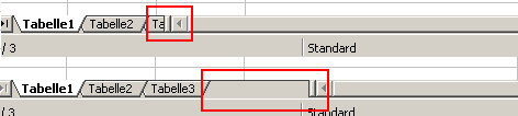

Hallo :)
ich möchte gern, wenn ich per Makro neue Tabellenblätter in Calc einfüge, im Anschluss auch die Leiste verschieben, so dass man wirklich alle Tabellenblätter sieht. Ich meine diese Leiste hier:
Ich habe es schon mit der Makroaufzeichnung probiert, aber die registriert natürlich nur Sachen, die ich mit den Tabellen selbst mache, nicht aber mit der Leiste da unten.
Vielleicht weiß ja jemand wie das geht :(

Ich weiß leider nicht wie das geht und bin auch nach einer halben Stunde Recherche nicht schlauer.
Vielleicht könntest Du ja als Vorlagedatei für die ods-Datei eine Datei nutzen bei der die 'Leiste' so weit nach rechts verschoben ist das neue Tabellenreiter automatisch Platz haben. Eine solche Vorlage kann auch gezielt per Makro genutz werden oder als generelle DEfault-Dokumentvorlage in Calc gesetzt werden.

Danke Stephan für deine Mühe. Genauso sieht im Moment die Umsetzung aus. Ich dachte es gäbe eine einfache Lösung, aber auch meine Recherche hatte nichts ergeben. Ich weiß noch nicht einmal genau, wie man diese Leiste nennt ;)
Das ist kein Weltuntergang, aber es wäre eine elegante Lösung gewesen. Trotzdem danke :)
Re: Calc: Leiste bei Tabellenblättern vergrößern?
meines Erachtens heißt das Teil "HorizontalScrollbar" bzw. "H-Scrollbar" was aber nur die Scrollbar meint, also nicht den Gesamtbereich ('Hintergrund' hinter den Tabs + leerer Bereich + Scrollbarbereich)

habe gerade im englischen Forum eine Lösung dazu gefunden.
Der Wert steckt in den .Viewdata
http://www.oooforum.org/forum/viewtopic.phtml?t=16442

Danke für den Hinweis, funktioniert bei mir (OOo 3.3.0)
