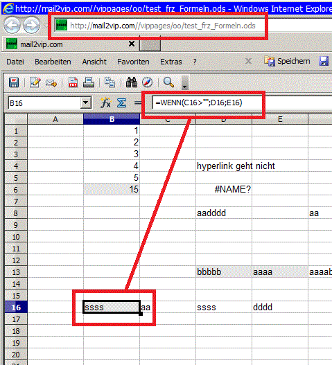

Das was Karo da sagt mit der option in LO ist interessant.
So wie es scheint hat LO da eine Sache komplizierter gemacht wie es vielleicht bei OO ist: Wenn alle Formeln in OO in englisch gespeichert werden und wenn das dann wieder von der landesspezifischen Version in die Sprache der verwendeten Version übersetzt wird, dann ist das eigentlich Perfekt. Es braucht keine Option wie in LO.
Wenn das stimmt, dann müsste die Datei die Du unter http://mail2vip.com//vippages/oo/test_frz_Formeln.ods findest, bei Dir, ganz normal laufen, obwohl sie ursprünglich mit französischen Formeln erstellt ist. Kannst Du das bitte einmal ausproberen.
Danke
brainstuff

Nenne bitte die OOo/LO-Version mit der die Datei erstellt wurde.
Kannst Du bestätigen das die Funktion
=hyperlien()
in der dortigen OOo/LO-Version ordnungsgemäß funktionierte?
Laut LO, getest mit der 3.3.4 & 3.5.0, muss der französiche Name für HYPERLINK nämlich
=LIEN.HYPERTEXTE()
heißen, und nicht HYPERLIEN.
ja, natürlich
siehe Screenshot:
