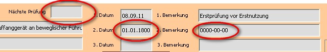

Nun bekomme ich direkt ein neues Problem die Platzhalter wo ein Datum drin steht werden nicht so ausgegeben wie sie in der Tabelle stehen.
Ich glaub das ich noch ganz am Anfang bin mit dem uUmgang um Datenbanken zu erstellen.

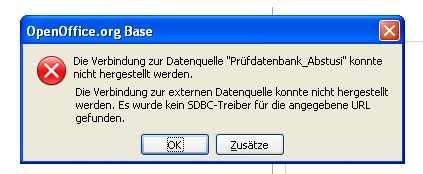

Wobei ich jetzt erst schlimmers reparieren muss mir ist Base abgestürzt und nun erscheint die Fehlermeldung!

Abstusi hat geschrieben: Wobei ich jetzt erst schlimmers reparieren muss mir ist Base abgestürzt und nun erscheint die Fehlermeldung!
Warum ist in der Meldung von einer externen Datenquelle die Rede? Du hast hier doch eine interne Datenbank gepostet.
Robert
Abstusi
Beiträge: 29
Registriert: So, 27.05.2012 10:01
Re: Datenübertagung von Formularfeld in Writer
Beitrag von Abstusi »
Wenn ich das wüsste hatte im Report Builder gearbeitet der Ist abgestürzt und nun dies.
