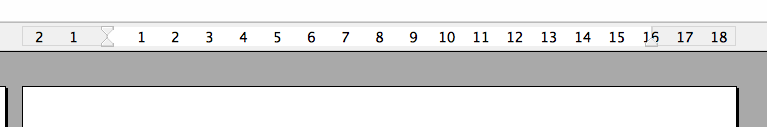

OO Version 3.3.0 am MAC OS-X 10.7.
Ich hab einfach Text so:
Es sollte dann einen Tabstopp für die ganze Seite/Dokument geben. Das geht aber net, ich muss für jede
Zeile extra den Tabstopp einrichten. Sobald ich mehrer Zeilen markiere gibt es keine Symbole mehr im Lineal: Vielleicht ist ja mit der Textformatierung was krumm... kann man komplett für eine Seite alle Formatierungen
löschen?
Danke.

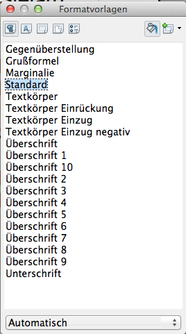

ich dachte nicht, dass das so kompliziert ist. Vorlagen anpassen usw. Muss ich das dann bei jedem Dokument machen?
Die Vorlagen sehebn so aus: Da kann ich aber nichts einstellen. Ich möchte einfach ins Lineal klicken und einen Tab einstellen mit den
Symbolen. Nur eben, dass er für´s ganze Dokument oder ganze Seite verfügbar ist. Geht doch bei Word auch (jaaaa, OO ist nicht Word. Ich weiß.)
Grüßle

Vorgehen beispielsweise:
-Absatzvorlage öffnen und auf Registerseite "Tabulatoren" einen Tabulator bei z.B. 6cm links eintragen
-Text schreiben und Cursor vor "(hinweis)" setzen und TAB drücken

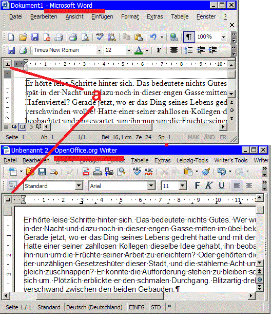

Mein Gott, der Frager gibt an mit Word zurechtzukommen und dann sollte er auch Tabulatoren bei OO setzen können denn die Bedienung per Maus ist faktisch identisch:der frager hat recht!
eine hilfe, wie alle formatierung zu entfernen sind
und dann tabulatoren für ganze absätze gesetzt werden,
waere hilfreich!
nicht die leute in üerheblicher art anpflaumen!!!!
-markiere beliebig viele Zeilen, Absätze für die ein Tabulator gesetzt werden soll
-klicke auf das 'Auswahlquadrat' (a in Screenshot) bis der richtige Tabulator (linker, rechter, ...) sichtbar ist (also ggf. mehrfach nacheinander klicken) und klicke dann an die Stelle des Lineals wo der Tabulator gesetzt werden soll
fertig.
- word-writer.gif (83.66 KiB) 3533 mal betrachtet
