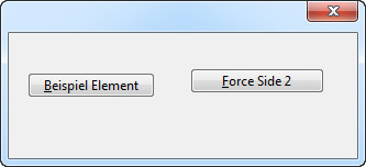

ich versteh etwas nicht,
wenn ich ein Feld auf .Visible=False setze und dann den Dialog starte, ist alles ok, das Feld ist unsichtbar.
wenn vor dem Start die .Step Angabe benutze, ist das Feld nicht unsichtbar (das Feld hat Step 1).
OO 173.jpg (8.32 KiB) 3670 mal betrachtet
hat jemand ne Idee?

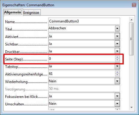

Man kann das so erklären, dass bei Dir beim besagtem Kontrollelement bei Seite(Step) eine 0 (null) eingetragen ist.
Der Wert Null bedeutet, dass das Kontrollelement auf allen Seiten des Dialoges zu sehen ist.
Bei einem Switch des Dialoges wird dieser Wert gelesen und das Kontrollelement erscheint wieder.

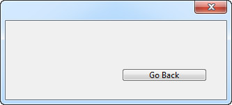

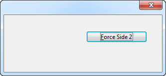

hier die Ergebnisse:
OO 174.jpg (10.87 KiB) 3592 mal betrachtet
OO 175.jpg (9.09 KiB) 3592 mal betrachtet
OO 176.jpg (11.84 KiB) 3592 mal betrachtet
