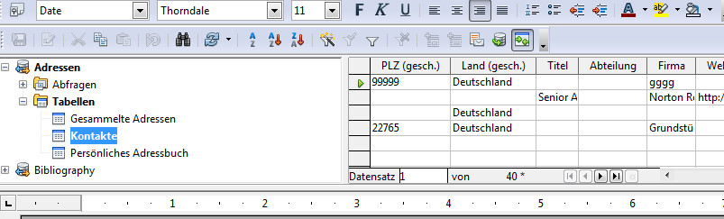

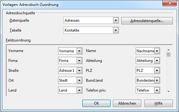

OOo 183.jpg (63.48 KiB) 2924 mal betrachtet
OOo 182.jpg (74.1 KiB) 2924 mal betrachtet
doch meine ich, hier sieht man die Feldzuordnung Abteilung zu Abteilung und die
Adress-DB mit Titel und Abteilung. Allerdings, wie ich gerade bemerkt habe, mit übernommenem Titel "Senior A"....
wenn ich unter Thunderbird neue Titel hinzufüge, sind sie nicht da.
