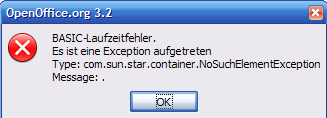

Beim klick auf einen Button im Tabellenblatt soll ein Dialog gestartet werden. Das funktioniert aber diesmal gar nicht wie geplant, und das Makro wird mit folgender Fehlermeldung abgebrochen.
Okay, so eine Fehlermeldung ist für mich nichts neues. Aber diesmal versteh ich reine weg gar nichts, da mir das verständis wegen der Entstehung der Fehlermeldung einfach fehlt. Also habe ich in der IDE das Makro per Einzelschritt ausgeführt, und etwas sehr merkwürdiges beobachtet.

Und wenn ich das Makro wie geplant über den Button im Tabellenblatt starte, dann kommt es an genau der gleichen Stelle zu der eingangs gezeigten Fehlermeldung.
