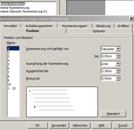

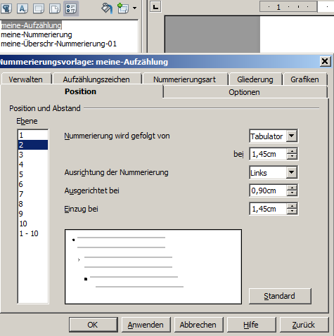

hier mal meine Listenvorlage "meine-Aufzählung" mit den Einstellungen für die ersten 2 Ebenen:

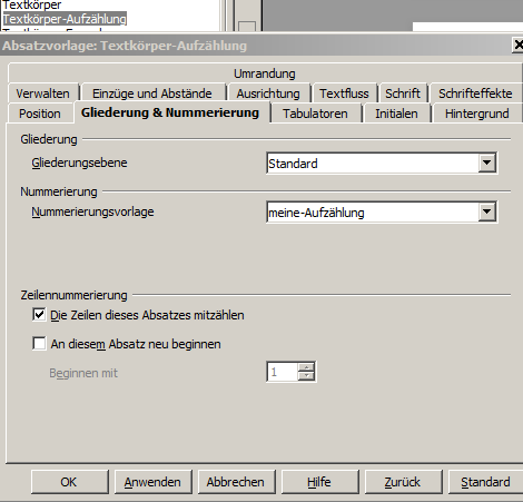

Und dann die Einstellungen in der Absatzvorlage:

Setze ich den Cursor dann hinter diejenigen Punkte, die ich einrücken möchte und drücke dann die Tabulatortaste oder in der aufpoppenden Symbolleiste diesen PFeil nach rechts, ist das Resultat ein falscher Einzug. Das Größer-Zeichen sollte unter dem "i" oder dem "f" stehen, tut es aber nicht.

Rocko hat geschrieben: In der Kombination der Absatz- mit der Listenvorlage steckt der Fehler. Du hast nämlich in der Absatzvorlage die Einzüge von links verändert.
Ah ... danke! Das war es. Super, jetzt klappt es. :)
