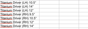

wenn ich mehrere Artikel habe, und ich nur Eigenschaften darausfiltern möchte, ohne die "jeweils heraustippen" zu müssen wie mach ich dass?
weiss das jemand?
Beispiel:
Titanium Driver 12° RH heisst-> ich bräuchte in der nächsten Zeile davon RH und in einer anderen die 12°
wie stelle cihd as ein, habe mich schon in der Hilfe wundgesucht..und es sind so viele Artikel, dass ich das "können sollte", aber es nicht kann..
ich füge noch ein Bild bei...
DANKE! im Voraus schon mal, wer sich meiner annimmt ;_(

Re: in Calc Text suchen und ein Ergebnis ausgeben
Für die obere Formel aktiviere ggf. →Extras→Optionen→OOo-calc→Berechnen [x]reguläre Ausdrücke in Formeln erlauben
Karo
=TEIL(A1;SUCHEN("[0-9.°]*$";A1);99)Code: Alles auswählen
=TEIL(LINKS(A1;FINDEN(")";A1)-1);FINDEN("(";A1)+1;99)Karo
Svenjens das hat Karo doch schon gemacht.
Wenn du in A1 z.B.
Titanium Driver (LH) 10.5°
stehen hast, dann musst du in die Zelle B1 die 2te Formel von Karo nehmen.
damit du das LH bekommst.
theindless
Wenn du in A1 z.B.
=TEIL(LINKS(A1;FINDEN(")";A1)-1);FINDEN("(";A1)+1;99)damit du das LH bekommst.
ich sage mal ganz höflichste danke, hat funktioniert, habe auch schon bisschen an der Formel herumgebastelt..
