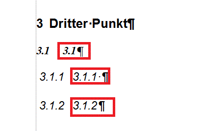

Re: Text aus gesamten Dokument in Inhaltsverzeichnis
Wo soll ich denn was mit Text überschreiben?
Na im Text selbst, dort stehen doch händisch eingetragene Zahlen, wo normalerweise Text stehen sollte:

Achso, jetzt verstehe ich! Da muss wohl ein Missverständnis vorliegen. Mir geht es gar nicht um die 3.1.1 Geschichte, sondern viel mehr um die 2 2 am Ende des Verzeichnisses. Die bekomme ich nicht mehr weg.
Vielleicht ist dieses Problem ja einem von euch schon bekannt und weiß eine Lösung dafür.
Danke für den Hinweis mit dem Screenshot :)
