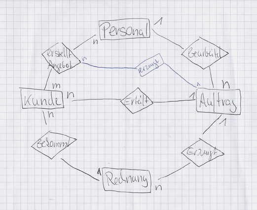

Es ist schwierig den gedankengang zu erklären...im anhang findest du die Mind-Map die ich vor dem Aufbau der Datenbanken angefertigt habe.
Es soll eigendlich so laufen...ein Kunde kann Mehrere Angebote einfordern, aber jedes angebot soll nur einem Kunden zugeortnet werden können.
Ein angebot zieht einen auftrag und eine rechnung nach sich, und diese können jeweils einem Kunden zugeordnet werden.
Ich hoffe du verstehst mich.

Re: FormularProgrammierung_Anfägerhilfe
Hallo Lain,
ich habe einmal die wichtigsten Tabellen (bis auf den Sachbearbeiter) zusammengefasst.
Ein Kunde → mehrere Angebote: In die Tabelle "Angebote" gehört die Kundennummer als Fremdschlüssel.
Ein Angebot → ein Auftrag und Rechnung: Der Primärschlüssel von "Angebot" ist gleichzeitig Primärschlüssel von der Tabelle Auftrag/Rechnung. Es kann mehrere Angebote geben, aber wenn ein Angebot ausgeführt wird, so wird dazu eine Rechnung gestellt. Verhältnis 1:1. Der Fremdschlüssel des Angebots darf schließlich nur einmal in der anderen Tabelle Auftrag/Rechnung auftauchen. Deshalb gleich einen Primärschlüssel draus gemacht. Auftrag und Rechnung stehen im Verhältnis 1:1 zueinander. Sie haben den gleichen Primärschlüssel. Eigentlich trennst Du die Tabellen nur, wenn sie Dir sonst zu groß sind oder z.B. Aufträge ohne Rechnung oder umgekehrt häufiger der Fall sind - für Dein Beispiel also vermutlich nie.
Der Sachbearbeiter taucht als Fremdschlüssel eventuell nur im "Angebote" auf - es sei denn, die Sachbearbeiter für "Auftrag/Rechnung" sind andere Personen. Insgesamt werden also daraus bei mir 3 Verbindungslinien zwischen den Tabellen. Den Kunden für eine Rechnung erschließe ich aus dem Angebot. Da brauche ich kein zusätzliches Feld.
Die Geschichte mit den Autowerten habe ich nicht verstanden. Wenn ein Autowert gewählt wird gibt es doch gerade keine Doppler in der Schlüsseln. Was hat damit das Löschen eines Wertes zu tun? Angenommen, es wurden die Schlüssel 1,2,3,4,5 vergeben und 3 wurde anschließend gelöscht, dann zählt die Datenbank dennoch bei 6 weiter und vergibt die 3 nicht erneut.
Robert
Robert
