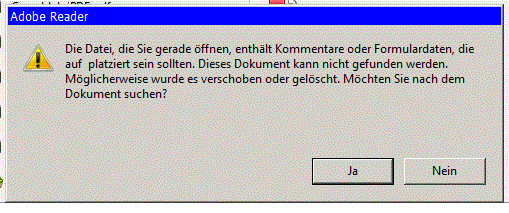

Kann es sein das FDF nur richtig funktioniert wenn man dies über einen Webserver realisiert?
Nein.
Ansonsten würde ich mich freuen wenn mich jemand aufklären könnte wie das mit den FDF's funktioniert.
Was gibts da aufzuklären, Acrobat REader fragt in Defaulteinstellung nach dem PDF-Formular:
wähle dieses aus, beantworte evtl. die zusätzliche Sicherheitsabfrage und die Inhalte des FDF werden im PDF eingeblendet.
