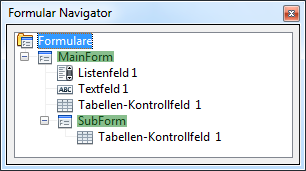

Wenn z.B. Dein erstes Formular "MainForm" heißt, (findest du im Formularnavigator im Entwurfsmodus)
dann:

Angenommen es hängt ein Unterformular an MainForm, sagen wir, es heißt "SubForm", dann
