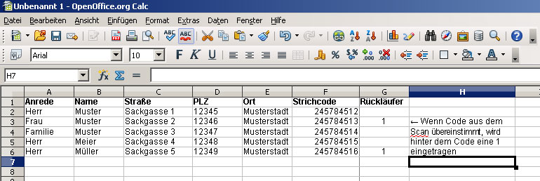

ich habe eine oo calc-Datei mit Postanschriften. Hinter jedem Datensatz (je Zeile ein Adressdatensatz) gibt es eine Spalte "Strichcode", wo ein Zahlencode steht, welcher bei der Adressierung der Briefe als Strichcode mit aufgedruckt ist. Ich möchte nun nicht zustellbare Briefe, welche mit der Post zurückgekommen sind, mit einem Barcodescanner "ausscannen". Das heisst, nach dem Scan des Codes soll hinter die Spalte, in welcher der Code gefunden wurde, eine "1" eingetragen werden. Dafür ist eine Spalte "Rückläufer" angelegt.
Kann mir eventuell jemand bei der Lösung des Problems weiterhelfen?

- Zum besseren Verständnis eine Beispieltabelle
- ean_tabelle.jpg (67.2 KiB) 954 mal betrachtet

Wenn du etwas "Intelligentes" haben möchtest, was die Rückläufer-ID scannt und die »1« an Ort und Stelle schreibt, wirst du wohl um's Programmieren nicht umhin kommen.
Wenn es etwas einfacher sein darf, scanne / schreibe die Rückläufer-IDs in eine Hilfsspalte, egal ob auf demselben oder einem anderen Blatt. Markiere diese Hilfsspalte und nenne sie z.B. »ScannID«. Schreibe in die Zelle G2 deiner Versandliste die Funktion
und ziehe sie bis in die letzte ausgefüllte Zeile nach unten. Ob diese Simpel-Lösung zu deinen Arbeitsabläufen, Stückzahlen und anderen Rahmenbedingungen passt, musst du entscheiden.
=WENN(ISTFEHLER(SVERWEIS(F2;ScannID;1;0));"";1)Gruß
