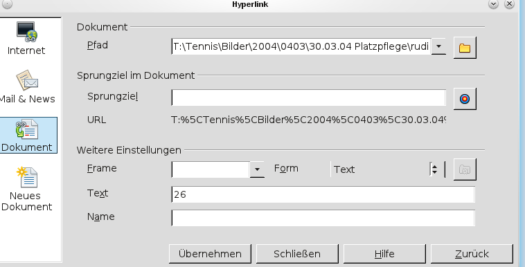

Gehe zum Menüpunkt →Einfügen→Hyperlink und fülle den Dialog entsprechend aus , siehe Screenshot.
und drücke die Schaltfläche 'Übernehmen'

Hallo Karolus,
ich habe Deinen Vorschlag ausgeführt, siehe Screenshot.
Siehst Du den Uunterschied bei URL ??
Ich habe keine Erklärung.
Rudi
Beiträge: 7535
Re: Hyperlink in CALC
Ich arbeite mit Linux - da gibts normal keine Pfade mit \Backslash - so wie bei dir die Url angezeigt wird passts schon.

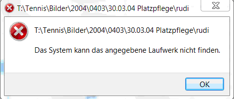

also, so gemacht wie Du gesagt hast.
Hyperlink ausgeführt auf einem System auf dem die Dateien auf Laufwerk E liegen.
Ergebnis :
Ich bin ratlos.
rudi
