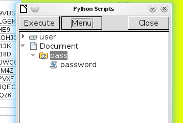

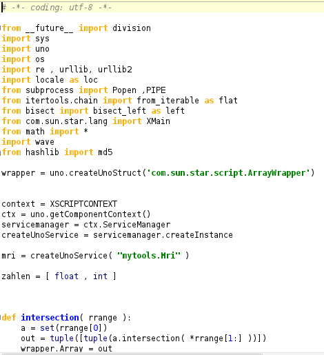

Hier mal eine Kurzanleitung :
1. Coden mit externem Editor für Python (Idle, Pycharm, Wing IDE, etc. )
2. Speichern: im OOo/Lo-Python-Standard-pfad $USERCONFIG/3/user/Scripts/python/...
3. Pythonscript ins Dokument transferieren: z.B. mittels des kleinen aber feinen Dialogs von Hanya (natürlich auch in Python geschrieben ,-) ) ist das ganz einfach zu erledigen:
