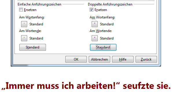

Im Dialog "Autokorrektur" gibt es in der Karteikarte "Gebietsschemaabhängige Optionen" die Option, das "-Zeichen durch satztechnisch richtige Anführungs- und Schlusszeichen ersetzen zu lassen. Ich habe das Optionshäkchen gesetzt, dennoch erzeugt die Tastenkombination Shift-2 das simple ASCII-Zeichen statt der Anführungsstriche. Woran kann das liegen?
Danke für einen Hinweis

bei dieser Einstellung geht es bei mir, siehe unten:
