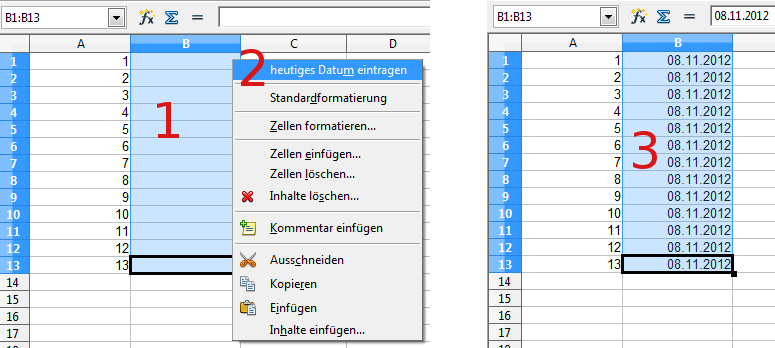

Mein Makro erzeugt einen Kontextmenüeintrag "heutiges Datum einfügen" und funktioniert sowohl bei einer einzelnen Zelle, als auch bei einem zusammenhängenden Zellbereich. Siehe Bild.
