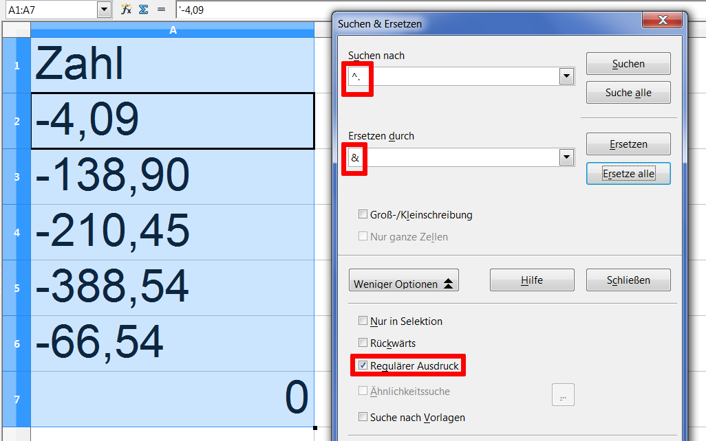

cocolat hat geschrieben:ja hab ich gemacht
Nur um sicher zu gehen!
Hochkomma entfernen.PNG (81.56 KiB) 1868 mal betrachtet
Wenn ich jetzt auf "Alles Ersetzen" klicke, sind die Hochkommas entfernt.
