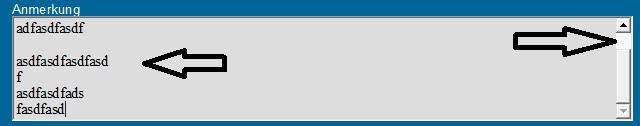

hab nen kleines Problem und zwar habe ich ein Anmerkungsfeld in einem Formular in der Datenbank. (extrem viele Zeichen möglich)
Ich habe dazu eingestellt das es ein Scrollbalken gibt auf der rechten Seite, dann hab ich eingestellt Mehrzeiliges schreiben möglich.
Das Problem das ich nun habe, wenn ich in dem Feld etwas schreibe bleibt es nicht gespeichert, warum nicht?
Woran kann das liegen=?
Gruß Mirko

Es hilft leider nichts, wenn wir das Formular sehen, aber nicht, auf welchem Weg du den Text einträgst, auf welchem Weg gespeichert werden soll und unter welchen Umständen der Text verschwindet. Beispielsweise sehe ich in dem Bild kein mehrzeiliges Feld für Anmerkungen. Du müsstest uns also eine Kopie der Datenbank hochladen (möglichst um alles Überflüssige gekürzt).

- Anmerkung.jpg (17.78 KiB) 5723 mal betrachtet

Ja ich habe eine Spalte in der Tabelle als die "Anmerkung" heißt.
Wenn ich den Scrollbalken entferne und Mehrzeiler nicht zulasse funktioniert es, warum funktioniert es nicht, wenn ich das einbaue?
