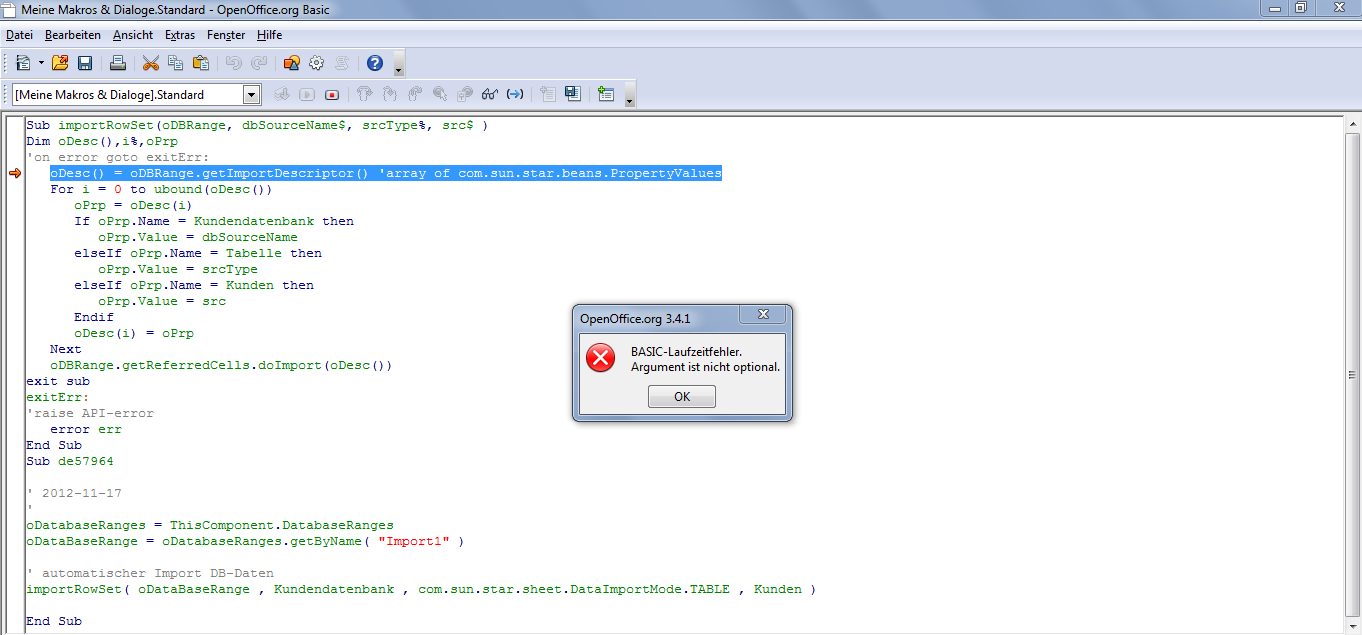

Also, ich hab das jetzt versucht mit der Anleitung und deinen Codes, aber es kommen laufend Fehlermeldungen:
zB. BASIC-Laufzeitfehler.
Argument ist nicht optional
und markiert mir dann folgende Zeile:
oDesc() = oDBRange.getImportDescriptor() 'array of com.sun.star.beans.PropertyValues

Re: Automation Base Daten in Calc importieren
Hab ich. Oder?
- Unbenannt3.PNG (90.98 KiB) 3887 mal betrachtet
- komma4
- Beiträge: 5332
- Kontaktdaten:
Nein, hast Du nicht!
Du übergibst zwei (leere) Variablen Kundendatenbank und Kunden
Du solltest zwei Zeichenketten übergeben:
Klappt das jetzt?
importRowSet( oDataBaseRange , "Kundendatenbank" , com.sun.star.sheet.DataImportMode.TABLE , "Kunden" )Cheers
Winfried
Winfried
