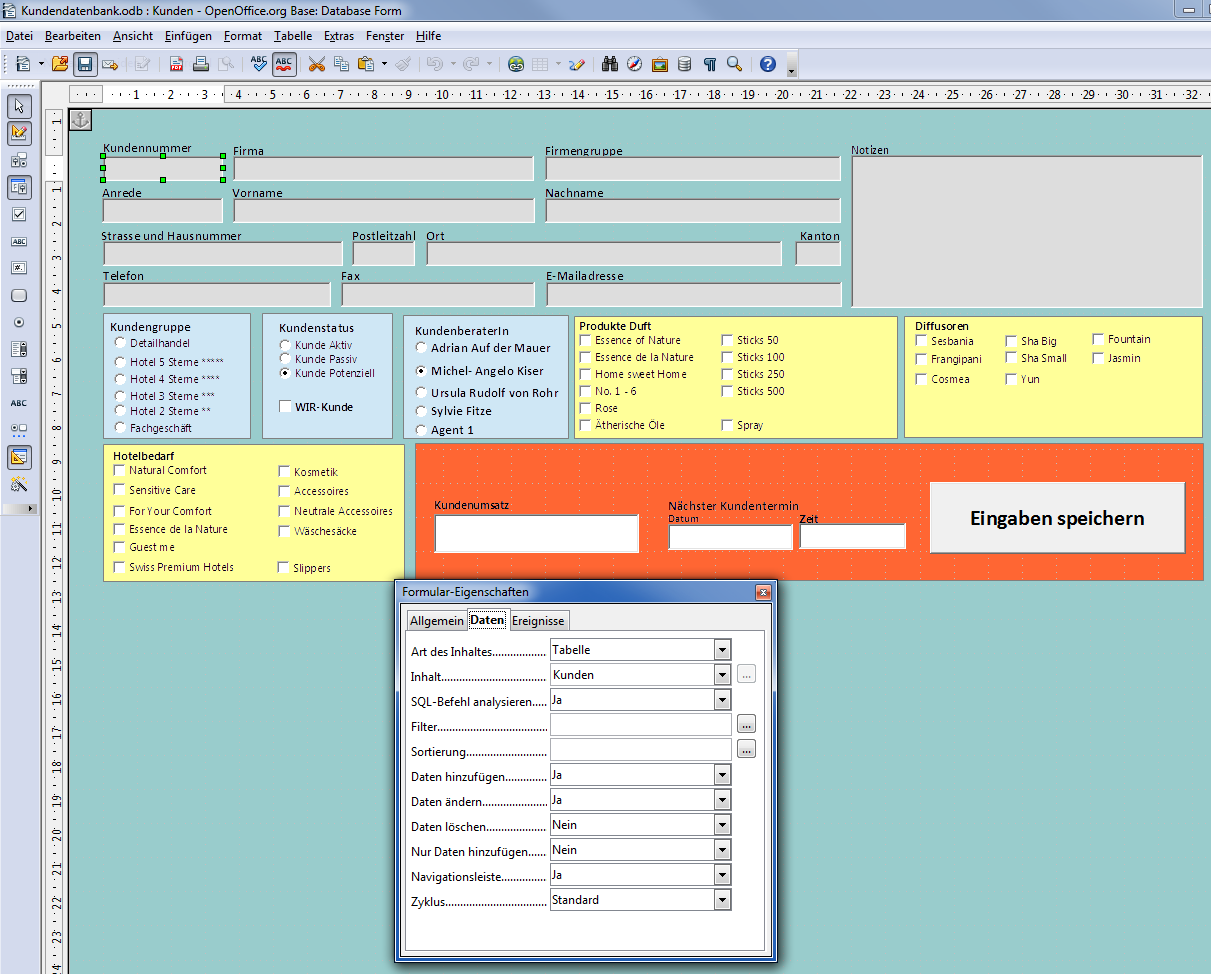

das hat jetzt mit der Ferndiagnose natürlich so seine Haken. Hast Du vielleicht ein Formular mit Unterformular? Wenn Du ein Element auf Deiner Formularansicht anklickst, dann öffnest Du über dieses Element nur das Formular, zu dem dieses Element gehört.
Gehe noch einmal in den Bearbeitungsmodus des Formulars.

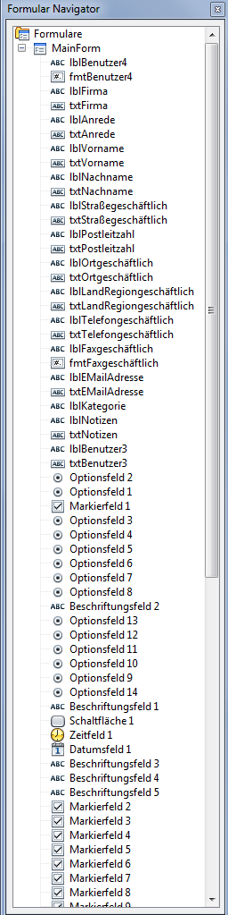

An der unteren Leiste ist ziemlich weit links ein Button, mit dem Du den Formularnavigator öffnen kannst.
Öffne den Navigator und mache von diesem Fenster einen Screenshot. Diesen Screenshot kannst Du dann hier posten.
Mach' dann auch noch einen Screenshot von den Daten-Eigenschaften des Formulars, die Du bearbeitet hast. Dann sehen wir weiter.
Robert

Vanner
Beiträge: 27
Registriert: Sa, 14.07.2012 11:37
Re: Formulareintragungsart ändern (Oder wie man das nennen s
Beitrag von Vanner »
Et voilà, ich hoffe das hilft weiter...
Vanner
Beiträge: 27
Hab erst jetzt genauer gemerkt was du meintest...

Hallo Vanner,
die Einstellungen sind eigentlich korrekt. Du hast lediglich ein Formular im Formularnavigator zu sehen, kein Unterformular. Du erlaubst das Hinzufügen und ändern von Daten und hast am unteren Bildschirmrand eine Navigationsleiste.
Da es sich um ein einfaches Formular handelt kannst Du nicht so navigieren, wie Du Dir das vorstellst. Die Navigation geht nur über die Navigationsleiste am unteren Bereich. Die Felder des Formulars enthalten ja alle den originalen Inhalt. Durch einen anderen Eintrag änderst Du diesen Inhalt.

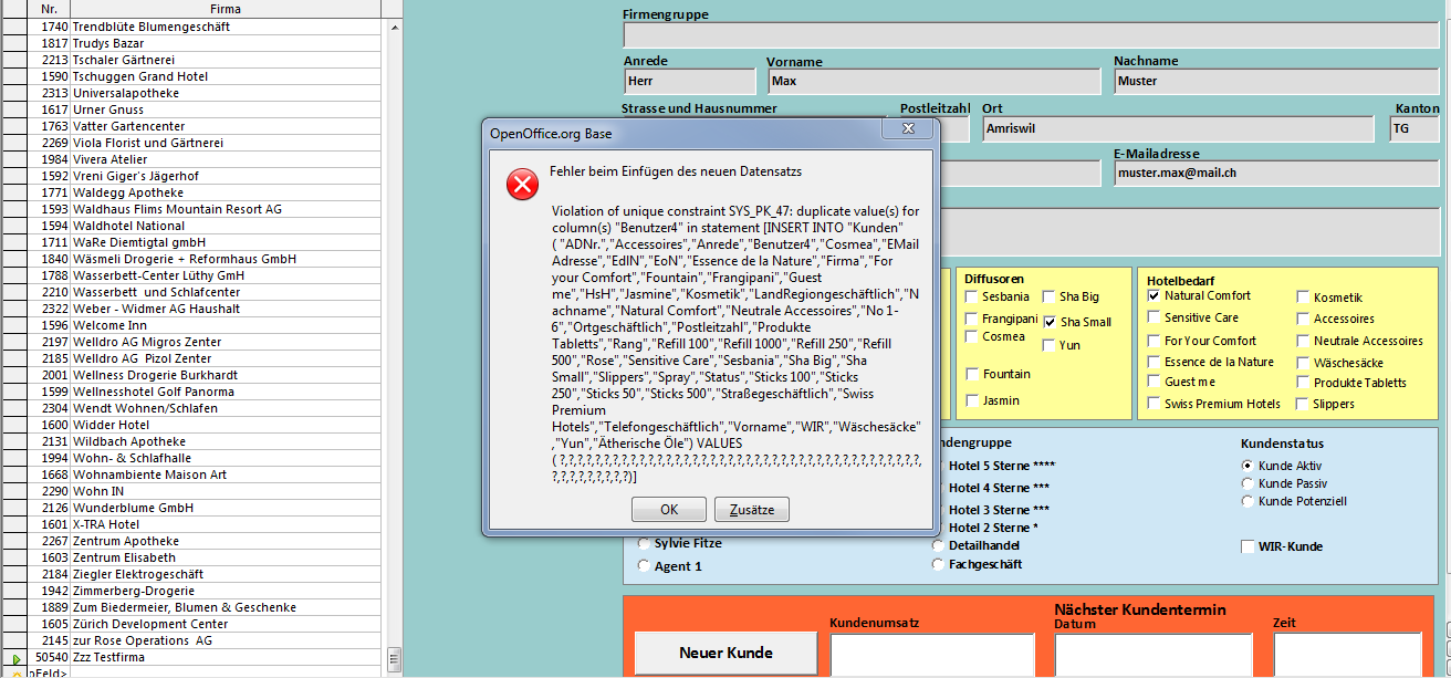

Ich werd noch wahnsinnig!
Jetzt klappt zwar die Bearbeitung der bestehenden Daten, aber ich kann dafür keine neuen Kunden mehr im Formular erfassen...!?!?

Hallo Vanner,
Du hast ein Hauptformular und ein Unterformular. In dem Hauptformular steht vermutlich der Primärschlüssel, der im Unterformular auch gebraucht wird. Ich hoffe einmal, dass Du im Hauptformular neben dem Primärschlüssel noch ein weiteres Feld stehen hast, z.B. den Firmennamen.
Wichtig ist jetzt, dass in der zugrundeliegenden Tabelle nur die Felder aus dem Hauptformular auch Pflichtfelder sind.
Gehe ins Hauptformular, gründe dort einen neuen Datensatz (durch Neueingabe des Firmennamens). Nach dem Speichern dieses Datensatzes kannst Du in das Unterformular wechseln und alle weiteren Daten zu diesem neuen Firmennamen eingeben.
Robert

Grmpf!
Ich packs nicht!
