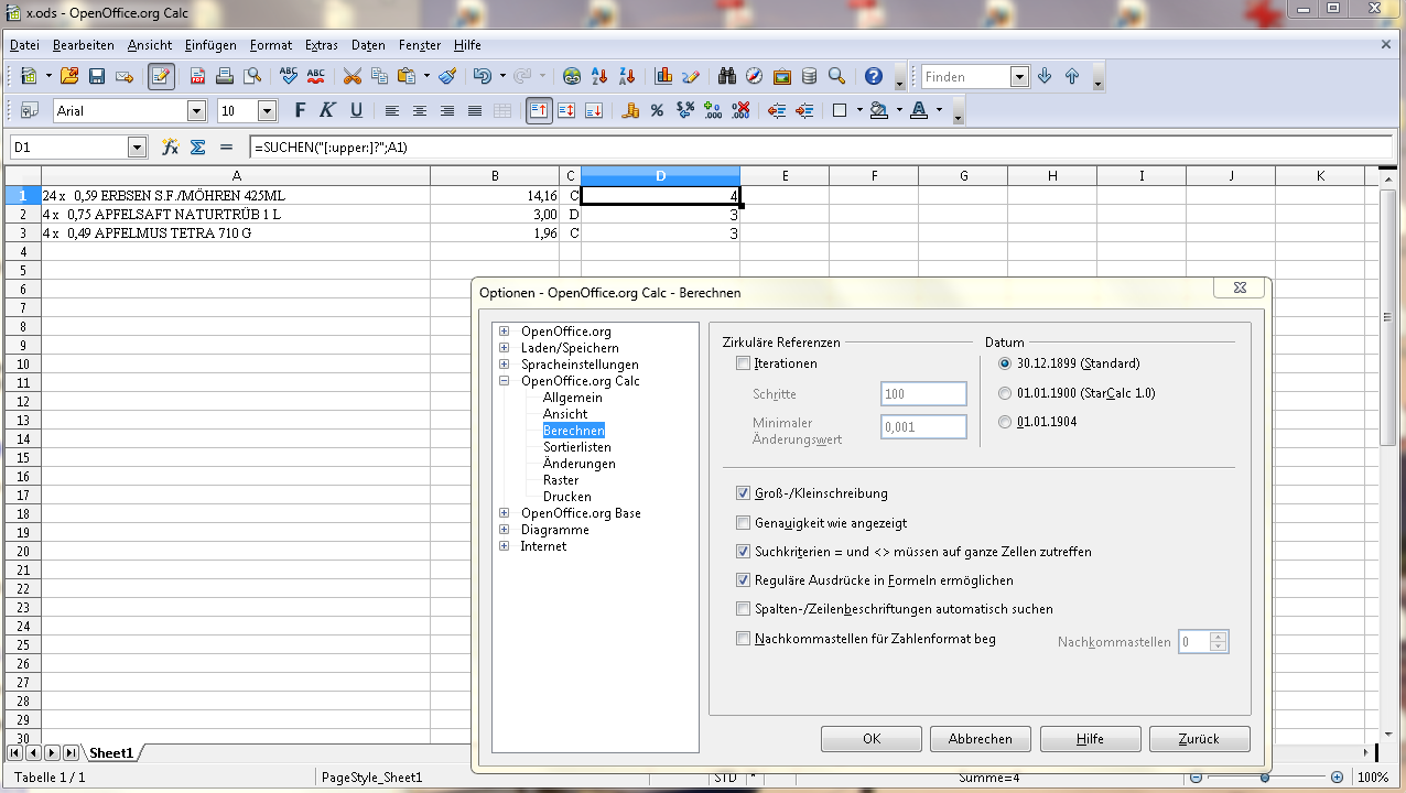

In Zelle A1 steht: "24 x 0,59 ERBSEN S.F./MÖHREN 425ML"
In Zelle D1 ist die Formel: "=SUCHEN("[:upper:]?";A1)"
Als Ergebnis erhalte ich 4; die Formel findet also den ersten Kleinbuchstaben.
unter -> Extras/Optionen/Berechnen habe ich Groß-/Kleinschreibung aktiviert.
Betriebssystem: Windows 7 64 bit und
Apache OpenOffice 3.4.1
Vielen Dank
ooc suchen.png (109.23 KiB) 892 mal betrachtet

Die RegEx sind an der Stelle etwas kaputt und unterscheiden keine Gross/kleinschreibung.
Für die Zellinhalte in deinem Screenshot könntest du aber verwenden:
=SUCHEN("[A-Z]{4}";A1)
Der Ausdruck sucht nach einem 'Wort'(teil) mit 4 Buchstaben hintereinander.

Programmhilfe hat geschrieben:FINDEN
Durchsucht eine Textzeichenkette nach einer anderen Zeichenkette. Sie können auch festlegen, wo die Suche beginnen soll. Bei dem Suchbegriff kann es sich um eine Zahl oder eine beliebige Zeichenkette handeln. Die Groß-/Kleinschreibung ist hierbei zu beachten.
SUCHEN
Gibt die Position eines Textsegments innerhalb einer Zeichenkette aus. Bei Belieben können Sie auch den Anfang für die Suche festlegen. Bei dem Suchbegriff kann es sich um eine Zahl oder eine beliebige Zeichenkette handeln. Die Groß-/Kleinschreibung spielt hier keine Rolle.
War das nun sooo schwer zu finden?

Vielen Dank Karolus!
An lorbass
Die Funktion FINDEN unterstützt leider keine regulären Ausdrücke.
Danke.
