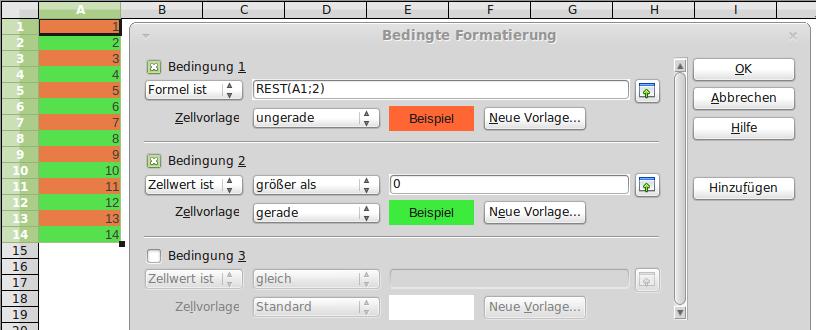

wie WIM sagt, es geht mit der bedingten Formatierung,
Formel: Rest("Zelle";2) geht auch sehr gut,
Beispiel anliegend.
mfG OttoZ

@olympus
1. Kann man eine BF per "Format kopieren" übertragen.
2. Kann man eine BF auch alternativ auf einen Rutsch für einen ganzen Bereich eintragen, man muss nur darauf achten eine relative Formel in Bezug zur 'primär' selektierten Zelle zu setzen( das ist jeweils die mit dem schwarzen Rahmen, im Screenshot von OttoZ also A1*** )
3. Es spielt keine Rolle ob die Zahlen durch eine Formel eingetragen werden oder per Hand.
***Verschiedene Calc-derivate verhalten sich in dieser Beziehung unterschiedlich:
Libreoffice: Markierung von A1 bis C7 →primär selektiert ist A1 (die Startzelle der Bereichsauswahl )
AOo: Markierung von A1 bis C7 →primär selektiert ist C7 ( die Endzelle der Bereichsauswahl )
Ps. Bei der Fibbonacci-Reihe ist grundsätzlich jede dritte Zahl gerade !

Hi Olympus,
Hand aufs Herz, Die NULL ist weder gerade noch ungerade, wozu möchtest Du sie zählen?
Die Formeln müssen entsprechend umgebaut werden, edit: gestrichen: "denn "0/2" geht nun mal nicht, das gibt eine Fehlermeldung. Schriftfarbe entspricht meinem Selbstbewußtsein! - peinlich
Einfach wäre bei meinem Beispiel eine 1. Bedingung vorgeschaltet:
Zellwert=0 Zellvorlage: nach deinem Wunsch.
Die Bedingung wird beim "Pinsel" und auch mit der echten Kopie mit kopiert.
Die Formel kannst Du sehr einfach für Bereiche eingeben, markiere einfach den Bereich und formuliere die Bedingungen für die erste Zelle des markierten Bereiches. Sie wird dann "intelligent" für den gewählten Bereich eingegeben.
Das klappt auch nachträglich, wenn Du die Bedingung nur in einer Zelle hast. Markiere den Bereich, beginnend mit der bearbeiteten Bedingung, wähle den Befehle "bedingte Formatierung". Die Bedingung der ersten Zelle wird Dir angezeigt. Mit ENTER wird sie dann auf den gewählten Bereich übertragen.
mfG OttoZ

Warum nicht? Neue Mathematik?OttoZ hat geschrieben:"0/2" geht nun mal nicht
Re: Gerade und ungerade Zahlen erkennen
Hi Lorbass, wo Du recht hast, da hast Du Recht
Sorry für meine Eselei!
mfG OttoZ
