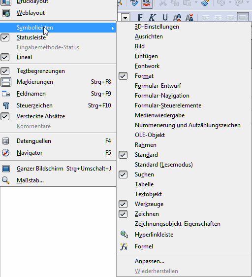

Gast hat geschrieben:Ich habe ein Fontwork erstellt und das kleine graue Einstellungsfenster versehentlich weggekickt. Jetzt kriege ich es nicht mehr hin.
Ansicht/Symbolleisten

Gast hat geschrieben:Da bekomme ich erstens das Fenster nicht wieder hin und zweitens gibt es bei mir keine Option "Fontwork" in diesem Menü.
Du hast nicht das nachfolgende Menü ?
Unbenannt 1 - OpenOffice.gif (20.54 KiB) 2201 mal betrachtet
