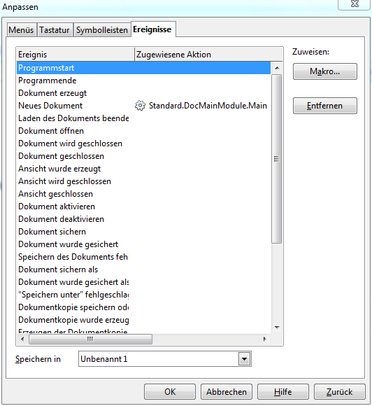

Re: Makro automatisch ausführen, aber wie?
Hallo R ... moin, moin
danke für den Tipp. Kaum macht man etwas richtig und schon funzt es. Aber mal im Ernst, es scheint sich tatsächlich um 2 kleine "Bugs" zu handeln, denn der Dialog kann über mehrere Wege aufgerufen werden und
1.) Bug: Aus dem aktuellen Dokument: <Extras><Makros><Makros verwalten><OpenOffice.org Basic ...>. In dem nun offenen Fenster "OpenOffice Basic Makros" kann man nun das richtig Dokument mit dem richtigen Makro auswählen (oder auch nicht, denn das ändert nichts an der weiteren Funktion) und anschliessend mit dem Button <Zuordnen...> in den Dialog "Anpassen" gehen. Dort ist nun in der unteren ComboBox "Speichern in" das richtige Dokument vorbelegt. Von daher ist OO schon bekannt, um welches Dokument es geht. Der Bug besteht nun meiner Meinung nach darin, dass bei einem Doppelklick auf das Ereignis nicht das zuvor ausgewählte Makro übernommen wird bzw. dass der sich öffnende Dialog "Makro-Selektor" nicht die Makros des ausgewählten Dokumentes auflistet.
2.) Bug: ähnlich funktioniert das auch aus der Basic Umgebung. Allerdings wird dort schon in ComboBox "Speichern in" nicht das oder die geöffneten Dokumente angeboten, obwohl es natürlich möglich wäre. (vorausgesetzt Bug 1 wäre bereinigt, dann sollten auch die nachfolgende Dialog richtig laufen)
btw: weiß zufällig jemand wo bzw. bei wem man diese Bugs melden könnte/sollte?
Gruß Klaus

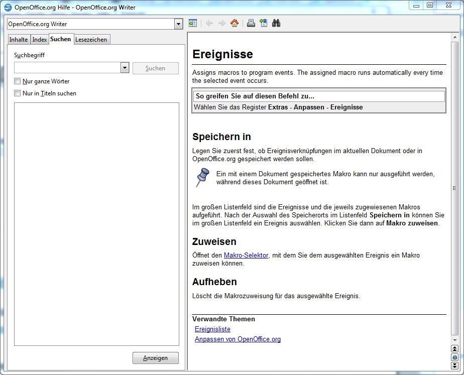

Hallo R.,
Deine Erläuterungen waren zu meinem weiteren Verständnis sehr hilfreich.
Bei dem nachfolgenden Absatz wird es etwas schwieriger. Grundsätzlich stimme ich Dir in vielen Dingen zu, allerdings nicht in allen. ich versuche einmal Dir zu verdeutlichen, wo unsere Meinungen auseinander gehen und warum ich trotzdem davon überzeugt bin, dass es sich um Bug's handelt.
Sechs Gründe vorweg, die für die von mir erwähnten Bug's sprechen:
1.) Egal über welchen Weg man den Dialog "Anpassen" aufruft (bisher habe ich 4 Wege gefunden) erscheint IMMER derselbe Dialog!
2.) Er heisst immer gleich, also KEINE Unterscheidung zwischen Programm Anpassen oder Dokument Anpassen.
3.) In der Hilfe gibt es nur eine einzige Beschreibung zu diesem Dialog (siehe Anhang: HilfeF1.png). Auch hier KEINE Unterscheidung, von WO aus der Dialog aufgerufen wurde!
4.) Egal wie oder von wo der Dialog aufgerufen wird, es werden immer ALLE Ereignisse (sowohl für Dokument als auch für Programm) angezeigt. Bitte nicht Ereignisse mit Speicherort verwechseln!!
5.) Die Unterscheidung zwischen Programm oder Dokument (Speicherort der Verknüpfung) findet über die ComboBox "Speichern in" statt. Und ausschliesslich hierüber!
6.) Nur wenn der Dialog von der Dokument Seite aus aufgerufen wird, hat man Zugriff auf alle Ereignisse aller (derzeit) verfügbaren Speicherorte (also sowohl Dokumente, als auch Programm!) Ausgenommen natürlich die auch später von Dir erwähnten "Elementereignisse".
Zum besseren Verständnis habe ich die folgenden Zitate etwas eingekürzt:
Ich hoffe, ich konnte meinen Standpunkt ausreichend klar darstellen. Im Grundsatz widersprechen wir uns ja auch garnicht! Es ist lediglich so, daß Du davon ausgehst, es sei entscheidend von wo aus der Dialog aufgerufen wird (diese These wird jedoch weder im Dialog, noch in der Dokumentation unterrstützt) und ich behaupte, dass der Dialog, egal von wo aus er aufgerufen wird, auch immer gleich funktionieren sollte (die Begründung spiegelt sich in den 6 zuvor von mir genannten Gründen wieder).
Gruß Klaus

Dieser Teil ist absolut richtig und das habe ich auch genau so verstanden. Der folgende Satz ist in diesem Zusammenhang allerdings falsch:F3K Total hat geschrieben:Es gibt einen Ort an dem der Makro Code gespeichert wird:
- Makros/Module/Bibliotheken werden innerhalb eines Dokumentes gespeichert, Vorteil: die Makros sind immer dabei.
- Makros/Module/Bibliotheken werden in OpenOffice (z.B. im Benutzerverzeichnis) gespeichert, Vorteil: gleiche Aufgaben in unterschiedlichen Dokumenten nutzen das gleiche Makro, Nachteil, ein an ein Dokumentereignis gebundenes Makro fehlt auf einem anderen Rechner.
Denn mit der ComboBox "Speichern in" im Dialog "Anpassen" Reiter "Ereignisse" (siehe Anhang: Aus_OO_Dokument.png) wird lediglich der Speicherort der Verknüpfung zwischen Ereigniss und zugewiesenem Makro bestimmt (siehe Anhan: HilfeF1.png). NICHT der Speicherort des Makros selbst!F3K Total hat geschrieben:Diesen Ort, und nur den Ort, wählst Du mit der Combobox "Speichern in" aus.
Dem stimme ich zu 100% zu. Wenngleich es wenig sinnvoll erscheint, in dieser Situation Ereignisse aufzulisten / anzubieten, die sich NUR auf Dokumente anwenden lassen (allerdings bin ich mir hier jetzt nicht 100% sicher, ob wiklich welche dabei wären).F3K Total hat geschrieben:Es gibt Ereignisse, die die Makros ausführen.
- Anwendungsereignisse, wie z.B Programmstart, Programmende. ........Anwendungereignisse sind also Dokumentunabhängig.
Das Beispiel ist etwas unglücklich gewählt (ich verstehe aber, was Du sagen möchtest), denn das Ereignis Neues Dokument kann natürlich auch ein Programmereignis sein. Entscheidend ist hier wieder wo die Verknüpfung gespeichert wird. Und dazu dient wiederum die ComboBox "Speichern in" in gleichem Fenster. Trotzdem wird auch in dieser Situation das Ereignis Programmstart angeboten. Da kann ich mir beim besten Willen nicht vorstellen, daß es in einem Dokument Sinn ergibt. Getestet habe ich das jedoch nicht.F3K Total hat geschrieben:[*]Dokumentereignisse, wie z.B. bei Dir Neues Dokument. ....... Sie sind von diesem Dokument abhängig. Zugeordnete Makros werden bei dem gewählten Dokumentereignis ausgeführt.[/list]
Dieser Part gehört glaube ich nicht zu dem Dialog "Anpassen". Denke mal Du hast den nur zur vollständige Übersicht mit angefügt.F3K Total hat geschrieben:[*]Elementereignisse (z.B. eine Schaltfläche der du unter Kontrollfeld/Ereignisse ein Makro zur Ausführung zuordnen kannst.) Zugeornete Makros werden ausgeführt, wenn dem Element das gewählte Ereignis widerfährt[/list]
Gruß Klaus
Nachtrag: Dateien jetzt angehängt

Konnte die zitierten Anhänge leider nicht mitschicken. Es gibt die Fehlermeldung: "Das Kontingent für Dateianhänge ist bereits vollständig ausgenutzt." Was auch immer das bedeuten mag.
Egal, die Anhänge sollten sein:
1. Aus_OO_Dokument.png => Screenshot des Dialoges "Anpassen" von der Dokument-Seite aufgerufen mit einem offenen Dokument.
2. HilfeF1.png => Screenshot der Hilfe-Datei, die durch Drücken der F1-Taste bei geöffnetem Dialog "Anpassen" erscheint.
Kann also von jedem selbst nachvollzogen werden.
