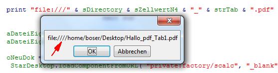

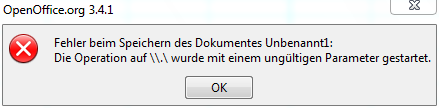

Ob maskiert oder unmaskiert .... es kommt die selbe Fehlermeldung. Leider kenne ich mich zu wenig mit openSUSE und OO aus, um Dir mit dem Problem weiterhelfen zu können. Vielleicht kann hierzu ja noch einmal einer der richtigen Spezies etwas sagen.boser hat geschrieben:Zum Speicherproblem kann ich mom. nichts sagen, da ich nur openSUSE 11.4 und 12.2 am Start habe.
Könntest du mal als Pfad folgendes eingeben : C\:\\........ , damit einam die Doppelpunkte und der eine Backslash maskiert ist.

- FehlerPDF.PNG (9.31 KiB) 10013 mal betrachtet

kontrolliere doch mal die Pfadangabe mit einer Printanweisung:Ob maskiert oder unmaskiert .... es kommt die selbe Fehlermeldung.

wen sprichst Du damit gerade an? Falls Du mich meinst, dann würde ich fragen, wie dieser Paramater denn für den Dispatcher unter Windows aussehen müßte (wie er jetzt aussieht weiß ich).turtle47 hat geschrieben:kontrolliere doch mal die Pfadangabe mit einer Printanweisung:
Gruß Klaus

sDirectory = objBlatt.getCellRangeByName("N3").String
sZellwertN4 = objBlatt.getCellRangeByName("N4").String
sURL = converttourl(sDirectory & sZellwertN4 & "_" & strTab & ".pdf")'passt den Pfad dem Betriebssystem an
'PDF exportieren
myProps(0).Name="FilterName"
myProps(0).Value = "calc_pdf_Export"
objDatei.storetoUrl(sURL,myProps())
objExportBlatt.setprintAreas(array())'Druckbereich löschen
next i
msgbox "Ende"
End SubGruß R
