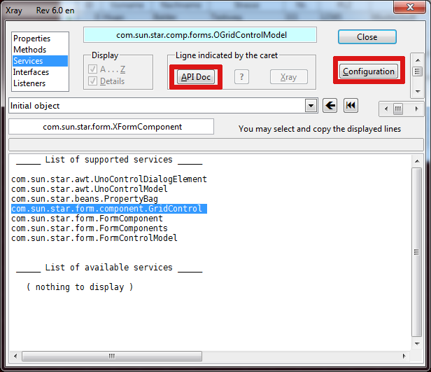

ich zeige Dir mal, wie ich das mache:
Angenommen ich möchte etwas übers Tabellenkontrollfeld wissen:
Dann mache ich z.B. ein XRAY auf das Tabellenkontrollfeld (mit MRI geht das auch):
Sub S_xray_Grid
    oform = Thiscomponent.drawpage.forms.MainForm
    ogrid = oform.MainForm_Grid
   xray ogrid
Wenn ich oben links die Services anklicke habe ich folgendes Ergebnis:

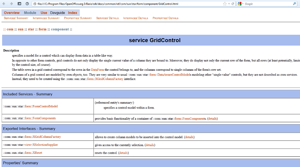

Nun z.B. den Service com.sun.star.form.component.GridControl markieren und auf API Doc klicken - ob das online funzt kann ich nicht sagen, ich habe das SDK für Windows lokal auf meinem Rechner und XRAY entsprechend konfiguriert.
Dann öffnet Firefox mir diese lokale Seite
von wo aus ich weiternavigiere ...
