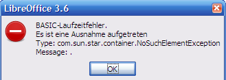

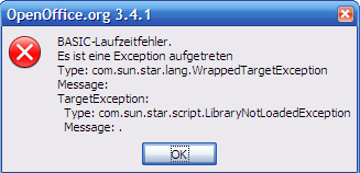

Beim erstenmal bekomme ich in der gekennzeichneten Zeile folgende Fehlermeldung zu Gesicht.
Auch die Reihenfolge; erst oQuelle und dann oZiel, ändert bei der Erstausführung nichts, die Fehlermeldung kommt immer nur bei oZiel.
Aber wenn ich den ganzen Prozess danach noch mal neu starte, dann funktioniert alles wie gewünscht.

Du darfst nicht vergessen, dass das Laden des neuen Dokuments und Dein Makro-Code asynchron laufen, d.h. Dein Makro wartet nicht, bis das Dokument vollständig geladen und initialisiert ist.
Das kannst Du umschiffen, wenn Du eine kleine Sicherheitsroutine ala
	Do While NOT oZiel.BasicLibraries.hasByName("Standard")
		Wait 10
	Loop
	oZiel.BasicLibraries.loadLibrary("Standard")
einbaust.

Das Problem aus Deiner Beispieldatei hat allerdings recht wenig mit dem ursprünglich erörterten Problem (Standard-Bibliothek noch nicht verfügbar in neuer Datei) und meiner Aussage
Davon abgesehen denke ich aber eh nicht, dass Du die Bibliothek überhaupt laden musst, um dort später Module anzulegen und Makro-Code zu schreiben.
zu tun. Auf das Laden in oZiel kannst Du wie gehabt verzichten.
Das *Auslesen* einer Bibliothek steht wiederum auf einem ganz anderen Blatt.

- Dein ursprüngliches Problem war, dass Die Standard-Bibliothek in einer neuen leeren Datei nicht verfügbar war.
Korrekt.
- Ich habe einen Vorschlag gemacht, wie Du dieses Problem umschiffen kannst.
Korrekt, und funktioniert.
- Da Du diese Bibliothek in Deinem ursprünglichen Code versuchst zu laden, habe ich angemerkt, dass ich bezweifle, dass Du die Bibliothek überhaupt laden musst, um darin Module anzulegen und Makros zu schreiben.
Da ich jetzt wieder einen freieren Kopf habe -{aber auch nur bis zum nächsten hier anstehenden Problem}- versteh ich das jetzt auch. Da dies Problem mittels Do While NOT... umgangen wird.
- Du präsentierst eine Beispieldatei, in der es ein Problem gibt, wenn die auszulesende Bibliothek nicht geladen ist.
Und hier hats ein komunikations- Verständigungsproblem zwischen uns beiden gegeben. Wobei dieses Problem mehr bei mir lag. In der Beispieldatei hatte ich wohl das laden der Bibliotheken auskommentiert, dir aber auch gleichzeitig folgenden Hinweis gegeben:
balu hat geschrieben: -> Du kannst dann natürlich auch daher gehen und das laden der Libraries wieder zulassen, und dann das ganze spielchen noch mal erneut starten.
Kommen wir lieber zum Ende dieses vermaledeiten Thema. Ich habe jetzt hier folgendes zusätzlich gelernt und verstanden, neben meinem Hauptproblem:
-> Das laden einer Datei ist klar.
balu hat geschrieben: Blos das mit dem initialisieren ist für mich jetzt neu, da ich momentan nix damit anfangen kann.
-> Durch das Do While NOT... ist mir das jetzt in diesem Falle auch klar.
