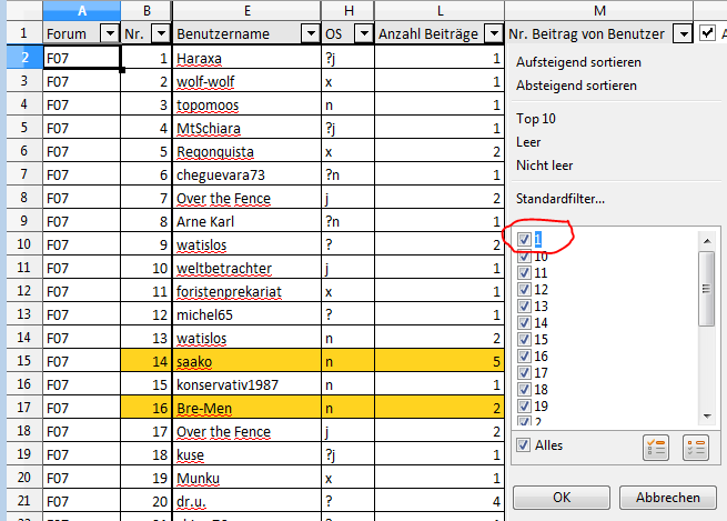

ich habe einige Tabellen, die einen Autofilter aktiv haben. Zur leichteren Auswertung dieser Tabellen (einige huntert Zeilen) habe ich mir bereits ein Makro gebaut, das mir nicht benötigte Spalten bei Bedarf ein-/ausblendet. Nun möchte ich aber das Makro so erweitern, dass ich auch noch den Autofilter ansteuern kann. Ich möchte z.B. in Spalte "M" nach der Zahl "1" filtern, so dass alle anderen Werte ausgeblendet werden. Manuell ist das ja kein Problem, nur wie kann ich das per Makro machen? Bedingung: der Autofilter muss aktiv bleiben, weil dieser während der Auswertung benötigt wird und ein manuelles Aktivieren oder Deaktivieren des Autofilters zu viel Aufwand bedeuten würde.
Im angehängten Screenshot habe ich markiert, was ich gerne per Makro im Autofilter aktivieren lassen will.
Natürlich benötige ich dann auch noch die Möglichkeit, per Makro später wieder "alles" anzuzeigen.
Kann mir bitte jemand Infos geben, ob und wie das geht?

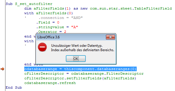

Hallo R,
danke für die Antwort.
Leider kommt bei mir nur eine Fehlermeldung, siehe angehängter Screenshot.
Habe jetzt über eine Stunde recherchiert und herumprobiert, kann aber nicht herausfinden, warum "odatabaserange = thiscomponent.databaseranges(0)" bemängelt wird.
Woran kann das liegen?
Ich werde jetzt weitersuchen, aber vielleicht kannst Du mir noch einen Tipp geben, dann geht es schneller.
Franz

Hallo R,
habe die Ursache gefunden:
Bei mir war in der Calc-Datei noch kein Datenbereich festgelegt. Der Autofilter legt scheinbar nicht automatisch einen Datenbereich fest.
Nachdem ich über Daten -> Bereich festlegen dem Autofilterbereich einen Namen gab, funktionierte Dein Makro einwandfrei.
Kannst Du mir noch einen Tipp geben, wie ich per Makro den Filter in diesen Spalten wieder zurücksetze?
oder
bringt nicht das gewünschte Ergebnis.
Franz
.stringvalue = "*"Code: Alles auswählen
.stringvalue = ""Gruß
Franz
