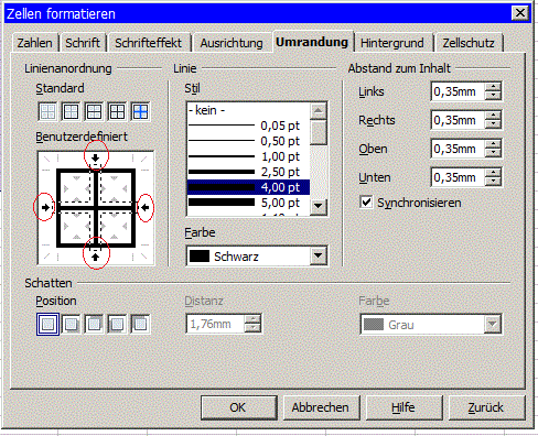

Ergänzend zu dem was lorbass schreibt bevorzuge ich in Calc jedoch alle (unterschiedlichen) Zellumrandungen per Markierung anzubringen, da das ggf. universeller ist, weil so jede Art der Umrandung die gleichzeitig markiert auch gleichzeitig gesetzt werden kann.
Im konkreten Fall beispielsweise:
-markiere den gewünschten Zellbereich

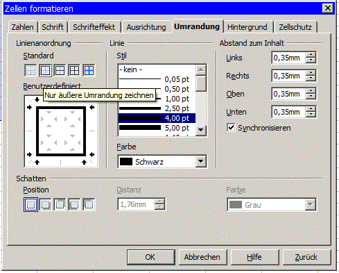

-rufe über das KOntextmenü der Markierung den Punkt "Zellen frmatieren" auf und wechsele im erscheinenden Dialog zum REgister Umrandung
-klicke nun in der Mitte, in der Linienauswahl, eine breite Linie an
-klicke rechts, oberhalb der Vorschau, auf den zweiten Eintrag "nur äüßere Umrandung zeichnen"
Ergebnis:

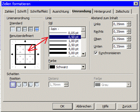

-klicke nun mit der Maus in den (gedachten) Mittelpunkt der Vorschau um horizontale und vertikale innnere Linien gleichzeittig zu markieren (beachte im Screenshot die Pfeile und die gestrichelten Linien die die Markierung anzeigen)
Ergebnis:
-klicke nun in der Auswahl die gewünschte dünnere innere Linienstärke an
Ergebnis:
bestätige mittels OK-Schaltfläche.
