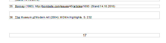

Ich habe in einer meiner Fußnoten einen Zeilenabstand, den ich nicht löschen kann. Vielen Dank für eure Hilfe.

Genau die! Das ist sehr merkwürdig, bei mir scheint das Problem sehr real zu sein :) Ich benutze Windows 7.

Wenn ich die Fussnote entferne und dann erneut einfüge, bleibt das Problem vorhanden. Es ist aber im ganzen Dokument nur diese eine Fußnote.

Die Fußnote 35 ist's. Sie ist mit der Absatzvorlage Standard formatiert, der Zeilenabstand steht entsprechend auf proportional 120%, und vermutlich ist noch weiteres fest formatiert.
Am einfachsten, du löscht diese Fußnote und fügst sie neu ein.

Danke euch für die schnelle Hilfe, das hat funktioniert!

Ich habe zuerst die Lösung von Gast ausgeführt. Dann die Fussnote noch von Standard in die Richtige Formatierung "Fussnote" geändert. Danke beiden :)

Ich habe zuerst den Lösungsvorschlag von "Gast" durchgeführt, was funktioniert. Dann habe ich den zweiten Vorschlag gesehen und darum in der Fussnote 35 die Formatierung von Standard weg geändert. Ich danke beiden :)
