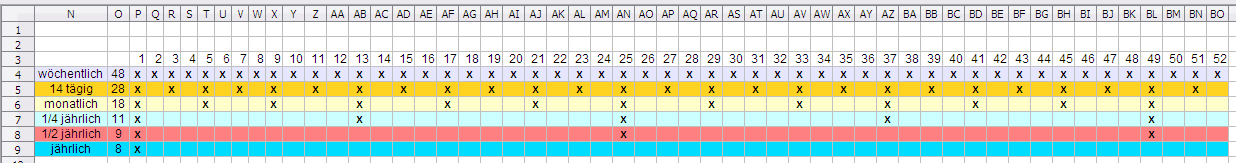

Hier mal ein Screenshot der die Prüfungsintervalle Schematisch darstellt.
Teile einer Tabelle in andere Tabellen kopieren_0.png (14.04 KiB) 985 mal betrachtet
