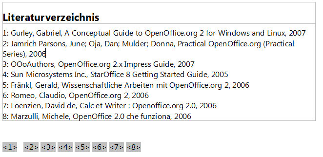

Ich habe angefangen eine Literaturdatenbank anzulegen. Wenn ich nun ein Literaturverzeichnis erstelle, erscheint aber nur das definierte Kürzel, der Autor, der Buchtitel und die Jahreszahl. Andere Angaben (Verlag, Ausgabe) erscheinen nicht, obwohl sie in der Datenbank eingetragen sind.

Literaturverzeichnis: http://i48.tinypic.com/2rylpqr.png

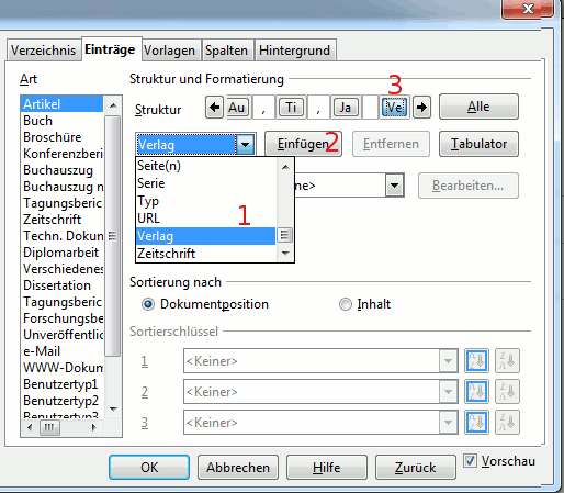

Beiträge: 3729
Re: Literaturdatenbank vs. Literaurverzeichnis
wenn du auf das Verzeichnis eine Rechtsklick machst, Verzeichnis bearbeiten anklickst und dann den Reiter Einträge wählst, kannst Du z.B. Verlag im Listenfeld unter dem Wort "Struktur" auswählen. Nach dem Klick auf Einfügen erscheint in der Struktur ein Knopf Ve und der Verlag erscheint im Verzeichnis. Siehe Bild

Ein Problem habe ich allerdings noch. Hier: Bild klafft ja eine große Lücke zwischen den Einträgen. Auch wenn Felder (z.B. "Ausgabe") nicht ausgefüllt sind, wird im Literaturverzeichnis dort einfach eine Lücke gelassen. Wie kann ich das umgehen?

Yesferatu hat geschrieben:Ein Problem habe ich allerdings noch. Hier: Bild klafft ja eine große Lücke
Das kann ich nicht nachvollziehen, sieht bei mir nicht so aus:
Yesferatu hat geschrieben:Auch wenn Felder (z.B. "Ausgabe") nicht ausgefüllt sind, wird im Literaturverzeichnis dort einfach eine Lücke gelassen. Wie kann ich das umgehen?
... alle Felder füllen ...!?

Sehr seltsam. Das Problem tritt nur auf, wenn ich neue Zitate einfüge und das Literaturverzeichnis aktualisiere. Wenn ich das Dokument dann schließe und wieder öffne, ist alles okay.
