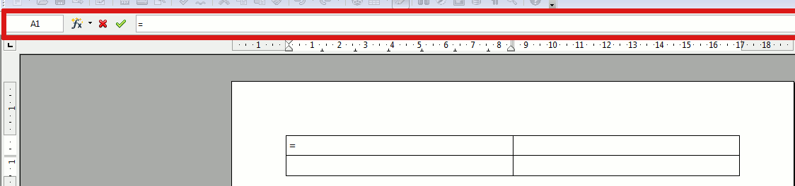

Seit gestern ist es allerdings so, dass ich, wenn ich ein Gleichzeichen(=) machen möchte, diese komische Tabelle auftaucht, in der man normalerweise Rechnungen oder dergleichen ausschreibt.

ich nehme mal an, sie befindet sich in einer Tabelle, und es kommt die Formelzeile bei Eingabe eines Gleichheitszeichens hoch.
Bei mir reicht ein Leerzeichen um das zu verhindern.

F3K Total hat geschrieben:und es kommt die Formelzeile bei Eingabe eines Gleichheitszeichens hoch
