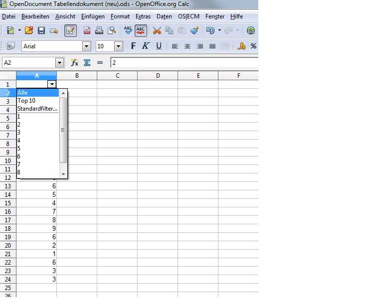

Hallo zusammen, hier mal wieder eine Frage meinerseits! :)
Wie bekomme ich im CALC eine Mehrfachauswahl bei einem gesetzen Filter?? Danke für Eure Hilfe...
Win 7
OO 3.41

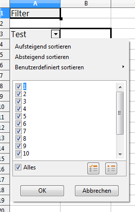

bei mir in LO sieht es so aus. es sieht so aus, als ob er bei LibreOffice eine Auswahlmöglichkeit gibt.
mfg
boser
linux suse 11.4 / 12.2 ; LibreOffice 3.4.2

LO funktioniert, das ist richtig. Aber ich benötige diese Funktion im OO... :(
