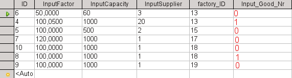

hier viewtopic.php?f=8&t=16160&hilit=abfrage+z%C3%A4hlerist schon mal das Thema mit einem Zähler in einer Abfrage behandelt worden, leider bekomme ich es nicht auf meinen Fall angewendet. Ich hoffe es ist richtig das ich ein neues Thema begonnen habe und meine Frage nicht dort angehängt habe?
Ich möchte in einer Abfrage für das Feld "factory_ID" aus meiner Tabelle eine Nummerierung erzeugen die bei jeder neuen "factory_ID" mit 0 beginnt. Das Ergebnis sollte so wie in dem Screenshot unter Input_Good_Nr in rot dargestellt aussehen. Geht so etwas überhaupt? und wenn ja wie?
- Nummerierung.png (11.3 KiB) 4832 mal betrachtet

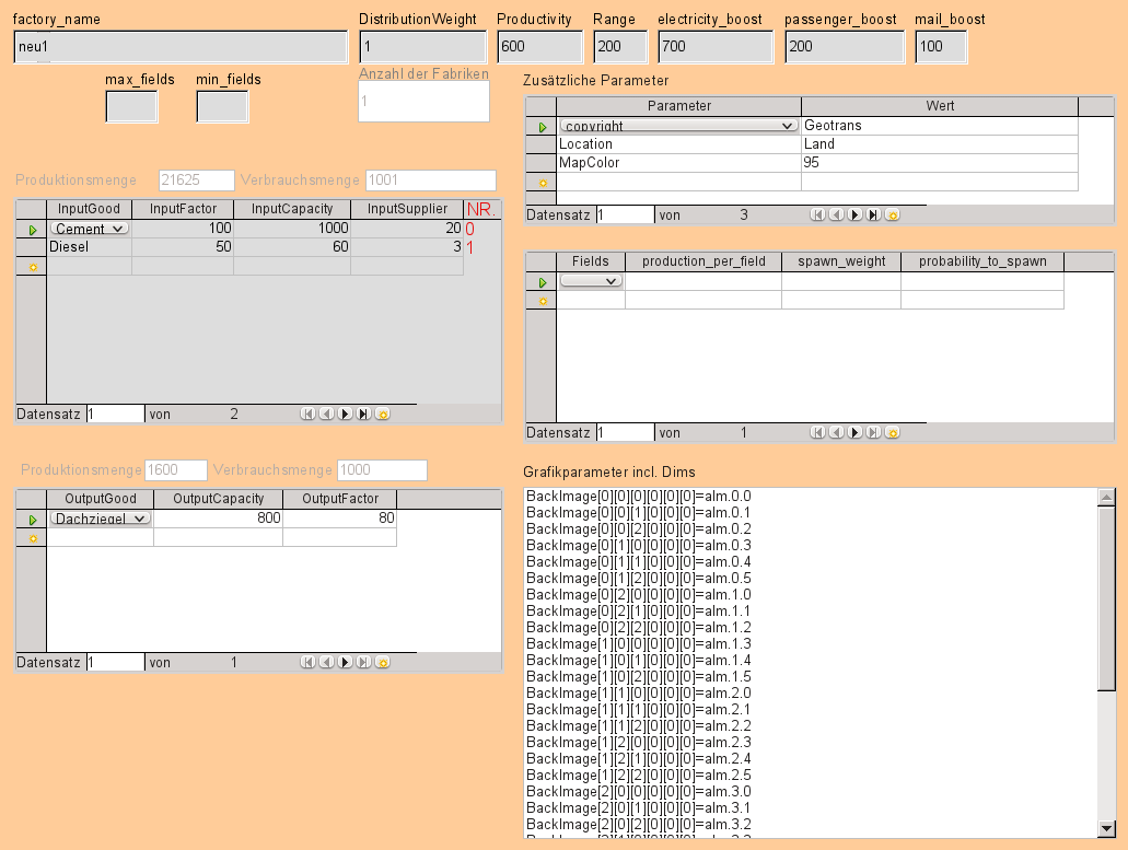

Hallo Jürgen,
leider brauche ich den Zähler schon vor dem Bericht. Geht es vielleicht auch im Formular und einer neuen Spalte in der Tabelle InputGood, so das ich jedes mal wenn ich ein zusätzliche InputGood auswähle NR. um eins hochgesetzt wird?
- Tabelle.png (12.06 KiB) 4823 mal betrachtet
- Formular.png (85.32 KiB) 4823 mal betrachtet
Re: Zaehler in Abfrage
Wirklich? Geht das nicht auch durch ein geeignetes ORDER BY? Das vermeidet Klimmzüge und Umwege sowie doppelte Berechnungen.Geotrans hat geschrieben:leider brauche ich den Zähler schon vor dem Bericht.
Ja, es geht über ein Makro. Hole die letzte laufende Nummer durch:Geotrans hat geschrieben:Geht es vielleicht auch im Formular und einer neuen Spalte in der Tabelle InputGood, so das ich jedes mal wenn ich ein zusätzliche InputGood auswähle NR. um eins hochgesetzt wird?
SELECT MAX("NR")
FROM "factory"
WHERE /* mit den passenden Bedingungen, welcher Bereich gezählt werden soll */Code: Alles auswählen
oForm.updateInt(6, inZaehler + 1)Ich bin zurzeit dabei, das Kapitel "Makros" im Handbuch um einleitende Abschnitte zu erweitern, wo diese Schritte (SQL-Befehl einbauen, Werte abfragen, Werte eintragen) erläutert werden. Wenn es nötig ist, dann melde dich per PN (vorzugsweise mit einer Email-Adresse) bei mir, damit ich dir den aktuellen Entwurf der odt-Datei (ca. 360 kB) schicken kann.
Gruß Jürgen
Hallo Georg,
sieh Dir einmal im Handbuch das Kapitel "Zeilennummerierung" an. Das erstellt eine Nummerierung, gegebenenfalls auch eben gruppiert nach weiteren Begriffen.
Geht nach folgendem Schema:
Robert
SELECT "ID",
( SELECT COUNT( "ID" ) FROM "Tabelle" WHERE "ID" <=
"a"."ID" AND "factory_ID" = "a"."factory_ID" ) AS "Nr."
FROM
"Tabelle" AS "a"
Robert

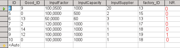

Hallo Robert,
funktioniert super! Hatte übrigens bei dem Absatz Zeilennummerierung im Handbuch auch schon den Verdacht, das hier die Lösung für mein Problem liegt. Hatte es aber nicht umgesetzt bekommen, bin halt noch ein totaler Anfänger! (Ich finde es im Handbuch übrigens immer eine große Hilfe wenn ich solche Beispiele dann auch in der Beispieldatenbank anschauen kann.)
Bei der Nummerierung ist der kleinste Wert 1. Ich brauche aber 0. Mache ich einfach über eine Berechnung?
Hallo Georg,
0 erhältst Du durch eine einfache Korrektur:
Robert
SELECT "ID",
( SELECT COUNT( "ID" )-1 FROM "Tabelle" WHERE "ID" <=
FROM
"Tabelle" AS "a"
Robert
Ganz Herzlichen Dank!!!

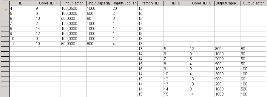

Ist es möglich für diese Abfrage (siehe Screenshot) zwei Nummerierung zu erstellen, einmalRobertG hat geschrieben:Code: Alles auswählen
SELECT "ID", ( SELECT COUNT( "ID" )-1 FROM "Tabelle" WHERE "ID" <= "a"."ID" AND "factory_ID" = "a"."factory_ID" ) AS "Nr." FROM "Tabelle" AS "a"
ID=ID_ICode: Alles auswählen
ID=ID_OHabe auch schon probiert die Abfragen einzeln zu nummerieren und dann mit UNION zusammenzufügen. Die Nummerierten Abfragen als View abspeichern geht nicht.
Die Abfragen wie hier viewtopic.php?f=8&t=61120#p228060 beschrieben zusammenzufügen bekomme ich mit Nummerierung auch nicht hin!
Mein Versuch:
SELECT * FROM (SELECT "ID", "Good_ID", "InputFactor", "InputCapacity", "InputSupplier", "factory_ID", ( SELECT COUNT( "ID" ) - 1 FROM "InputGood" WHERE "ID" <= "a"."ID" AND "factory_ID" = "a"."factory_ID" ) AS "NR" FROM "InputGood" AS "a") UNION SELECT * FROM (SELECT "ID", "Good_ID", "OutputFactor", "OutputCapacity", "factory_ID", ( SELECT COUNT( "ID" ) - 1 FROM "OutputGood" WHERE "ID" <= "a"."ID" AND "factory_ID" = "a"."factory_ID" ) AS "NR" FROM "OutputGood" AS "a")- Dateianhänge
- Nummerierung2.png (20.23 KiB) 4682 mal betrachtet

Bitte entschuldige, dass ich nicht mehr durchblicke (und mich deshalb weitgehend raushalte). Aber dein Screenshot für das Auswahlergebnis deutet auf folgende Möglichkeit hin: Trage für jede Spalte aus allen UNION-Teilen einen Spalten-Alias ein, z.B.
Ich hatte bei einer eigenen UNION innerhalb von Base schon einmal den Verdacht, dass der SQL-Parser von Base hier vom SQL-Standard abweicht. Normalerweise werden bei UNIONs die Spaltennamen des ersten SELECT auch für die weiteren SELECTs übernommen. Base oder HSQL setzt unterschiedliche Spaltennamen ein: ID_1 gegenüber ID_0.
Vielleicht hilft's. Gruß Jürgen
SELECT "ID", /* ersetzen durch */
SELECT "ID" AS "ID",Vielleicht hilft's. Gruß Jürgen
Hallo Jürgen,
leider steige ich überhaupt noch nicht durch, deshalb fällt es mir auch sehr schwer meine Fragen einigermaßen verständlich zu formulieren. ID_I und ID_O müssen zwei verschiedene Felder sein, ist also gewollt. Mein Problem ist, glaube ich zumindest, das ich jetzt keinen Primärschlüssel mehr habe.
Hallo Geotrans,
wenn Du zwei Tabellen mit "Union" verbinden willst, dann müssen die abgefragten Felder die gleichen Bezeichnungen und vor allem die gleichen Feldeigenschaften haben. Sonst passiert das, was bei deiner Zusammenstellung passiert: Die Tabellen werden aneinandergehängt und die jeweils fehlenden Felder erhalten den Wert "NULL".
Du kannst Źähler unabhängig voneinander laufen lassen. Das hängt damit zusammen, dass Du bestimmte Felder zu den Bedingungsfeldern des Zählers machst.
Beispiel: Kontoauszüge. Die Kontoauszüge sind für ein jahr komplett durchnummeriert. Die Nummerierung wird bei jedem Druck erhöht. Eine zweite Nummerierung zählt nur die Blätter innerhalb eines Druckes. Ähnliches geht auch in Abfragen.
Für Deine Konstruktion aber gilt: Du fragst in dem ersten Teil die Tabelle "InputGood" ab, im zweiten Teil die Tabelle "OutputGood". Und da funktioniert ein ordentliches "Union" gar nicht, weil es sich um völlig verschiedene Felder handelt.
Robert
Robert

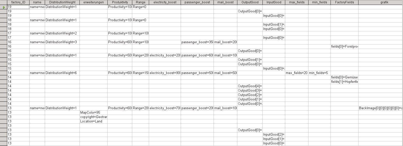

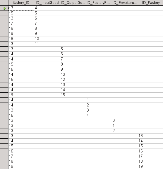

Hallo Robert,RobertG hat geschrieben: wenn Du zwei Tabellen mit "Union" verbinden willst, dann müssen die abgefragten Felder die gleichen Bezeichnungen und vor allem die gleichen Feldeigenschaften haben. Sonst passiert das, was bei deiner Zusammenstellung passiert: Die Tabellen werden aneinandergehängt und die jeweils fehlenden Felder erhalten den Wert "NULL".
das in die Felder Null enthalten ist beabsichtigt. Was ich in dem Beispiel noch nicht hatte, war ein gemeinsames Feld über das ich nachher für die Zuordnung nutzen kann. Nach mehren Unions sieht meine Abfrage jetzt so aus wie bei Union1.png.
Das sind die IDs aller Unterformulare.Über diese kann ich jetzt die anderen Felder der Unterformulare zuordnen (Union2.png). Wenn ich daraus einen Bericht erstelle bekomme ich ein einigermaßen brauchbares Ergebniss mit ein paar kleinen Schönheitsfehlern. Mehr dazu in diesem neuen Thread:viewtopic.php?f=8&t=61134#p228117
- union2.png (65.36 KiB) 4622 mal betrachtet
- union1.png (13.4 KiB) 4622 mal betrachtet
