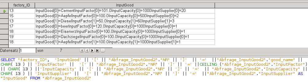

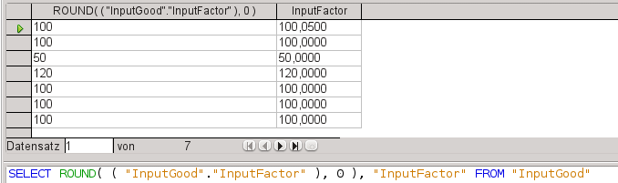

Wie bekomme ich in dieser Abfrage die Werte auf eine Ganzzahl gerundet? Auch wenn ich den Wert in einer Abfrage vorher schon auf eine Ganzzahl gerundet habe erhalte ich hier immer .0!

Es wundert mich eigentlich auch. Aber bei genauer Überlegung ist es nachzuvollziehen: ROUND kann auch auf 2 oder 3 Dezimalstellen gerundet werden; also muss das Ergebnis eine Dezimalzahl sein (keine ganze Zahl). Du musst also (am besten zusätzlich) eine der Funktionen CAST bzw. CONVERT oder CEILING, FLOOR, TRUNCATE einbauen - siehe im Handbuch Seite 271 ff. Jürgen

CEILING bringt auch kein anderes Ergebnis

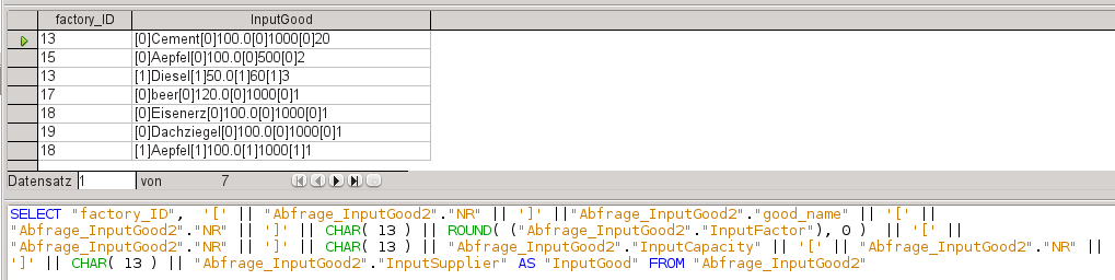

So klappt es:
CONVERT ( ROUND( "i"."InputFactor", 0 ) , INTEGER )
Warum das einfache ROUND funktioniert, aber die Verknüpfung als Zeichenkette nicht, verstehe ich auch nicht. Aber es gibt schließlich Alternativen (ich hatte mehrere vorgeschlagen). Jürgen

Herzliches Dankeschön für deine Hilfe! Ist halt noch ganz schön hakelig bei mir und so dauert es eine ganze Weile bis ich mehrere Lösungen durchprobiert habe. War also mehr ein Zwischenbericht, aber nach dem Dein letzter Lösungsvorschlag funktioniert, habe ich auch nicht mehr was anderes ausprobiert.
