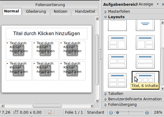

Also bei mir geht das nicht, einzelne Zellen oder deren Inhalt animieren, immer nur die ganze Tabelle.
Du müsstest demzufolge einzelne Textfelder auf die Tabelle legen
oder
aber mit Textfeldern als "Kacheln" arbeiten, was ich für sinnvoller hielte. Es wären dann aber viele einzelne Objekte. Die könntest du entsprechend benennen und im Navigator dann auch kontrollieren...
